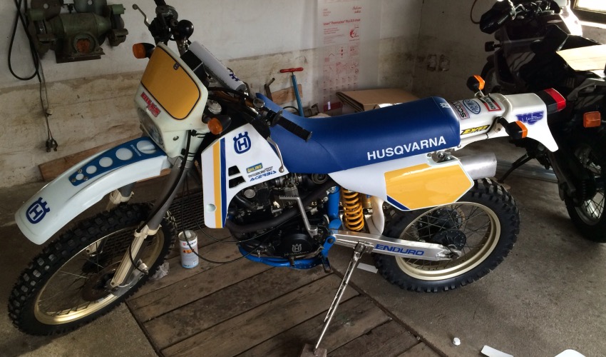

Jetzt klopft der Frühling und das Enduroherz auch wieder schneller.... Wieder was geschafft, neue gepolsterte Sitzbank und Dekore. Evomx super Qualität und zuverlässig. Große Freude
Jens

Tolle Husky --könnte mich fast auch mal für nen Falschtakter begeistern. Das Bremslichtleitung reißt du dir ab bei der Verlegung--da bleibst am Gebüsch oder... sicher hängen.
GJ

Re: TE 510 89'er
Schaut super aus die bremsleitung ist falsch verlegt , die muß bis ganz runter am gabelschützer gehen , dann gibts so eine klemme für die leitung , ich mache heute bilder wie das verlegt wird

Gute Hinweise, mal sehen ob die Bremsleitung vorne noch änderbar ist.....denke da muss dann gleich ne neue her.
Re: TE 510 89'er
also die Länge vom Bremsschlauch gibt es definitiv nicht her..... also neu, @Tom hast du da eine eine Quelle bzw. die Längenangaben dazu ??? Der Haltewinkel sieht ja nicht kompliziert aus, das fertige ich selber an.
@Jürgen, das mit der Bremslichtleitung hatte ich mir nicht ausgedacht, das war meiner Meinung nach so original in den Prospekten. Was mir nicht optimal gefällt ist das Rücklicht, gibts ja Original so ähnlich aber ohne Unterschale das Baut nicht so Stark auf. Ist der Topf mit Leuchtmittel dann im Kotflügel eingesetzt? Eigentlich finde ich ja die runden von den Luftis bis 87 schöner....
Schon mal Vielen Dank!!
Grüße aus Sachsen
Jens

Re: TE 510 89'er
Ich würde die Bremsleitung kpl. weglassen oder durch ne Schelle nahe am Luftkasten schmale Innenseite führen
Das Rücklicht ist schon was orginales, aber der hintere Kotflügel ist nicht der passende--da gibt es einen, der ne eckige Ausparung hat und da verschwindet schwarzes Teil
http://hva-factory.com/lc-evo-parts/hus ... enuine-evo
mach die runde Leuchte hin--passt auch super
http://www.endurovintage.fr/14-electricite-allumage
Dein Kupplungsbowdenzug am Rahmen entlang legen von oben nach unten und dann durch die Motorhalterung links durch nach hinten--so wirst du auch eingefangen--schau mal bei Tom´s 4-Taktern, wie er es verlegt hat--den .2 Bowdenzug auch enger ran verlegen--da fädelst brutal ein.
GJ
