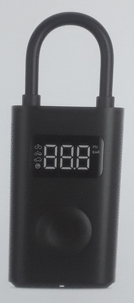

Helmschloss mit Druckprüfer? Wo gibbet denn sowas :bübo:
Matzek
Beiträge: 582
Registriert: 18.04.20 - 15:01
Motorrad: 701 e
Re: Werkzeug-Tipps
Beitrag von Matzek »
:gigs: Minikompressor :Top:
Heute beim Auto getestet. Geht super :Top: :Top:
https://www.amazon.de/Xiaomi-22184-DZN4 ... 1674570532
