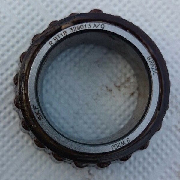

Re: Lenkkopflager hinüber
...es sind SKF-Lager! Zwar in Brasilien gefertigt, aber trotzdem SKF-Lager und die bauen auch in Brasilien keinen Mist!Kleiner Hobbit hat geschrieben:Erst mal möchte ich mich bei allen brasilianischen Lagerherstellern entschuldigen. Die scheinen laut Emil Schwarz (und der muss es wissen) zum Teil brauchbare Lager herzustellen.
Danke an Bladerunner für das Bild!

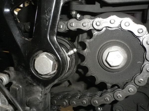

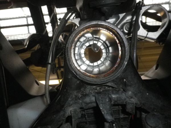

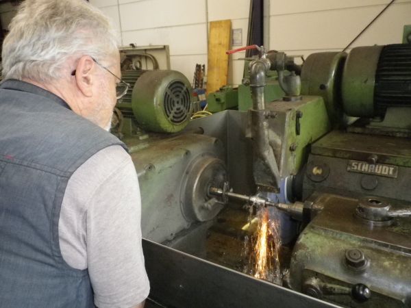

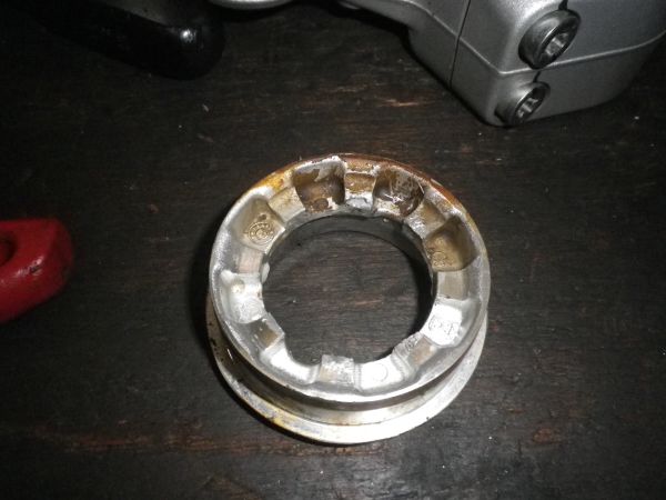

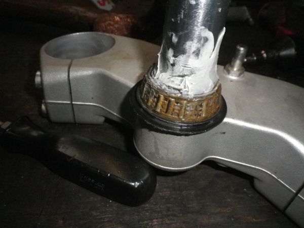

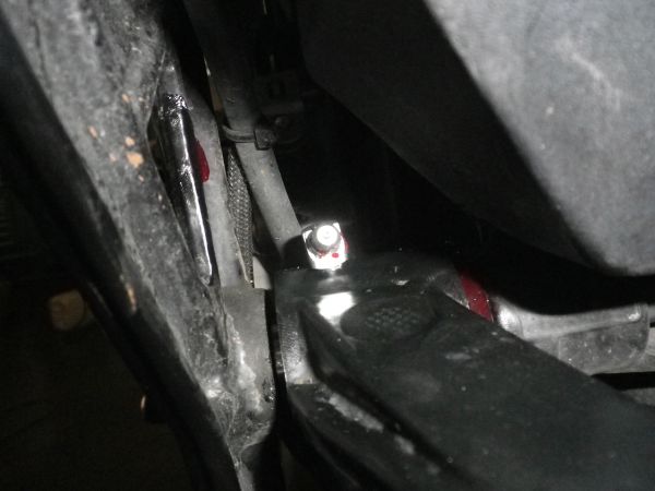

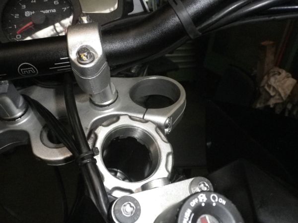

Leider hatte ich die SD Karte von der Kamera vergessen. Daher nur ein paar Bilder von meinem Einsatz bei Emil Schwarz.
- Schmiernippel an der Schwinge.jpg (90.27 KiB) 21272 mal betrachtet
- Schmiernippel rechts.jpg (106.41 KiB) 21272 mal betrachtet
- Das Lager war gerade mal 4000 km drin und schon ist wieder Rostbildung zu sehen.
- Unter Lenkkopflager rostig nach 4000 km.jpg (92.82 KiB) 21272 mal betrachtet
- Hier sammelt sich das Kondenswasser, das untere Lager rostet.
- Untere Abdichtung.jpg (95.16 KiB) 21272 mal betrachtet
- Hier sieht man auch wo das Lager rostet. Der Lenkkopf roster auch schon von innen.
- Lenkkopflager von unten.jpg (103.57 KiB) 21272 mal betrachtet
- Lenkkopf von oben.jpg (95.14 KiB) 21272 mal betrachtet
- Schleifen der Schwingenbuchsen.jpg (101.62 KiB) 21272 mal betrachtet
- Emil bei der Arbeit.jpg (104.77 KiB) 21272 mal betrachtet
