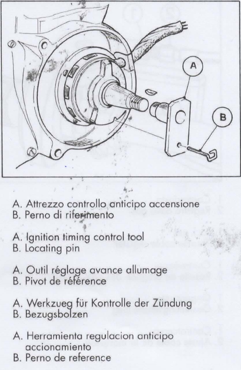

Der Motor ist Baujahr 92 und es ist die SEM-Zündung verbaut, welche laut Werkstatthandbuch mit einem Spezialwerkzeug eingestellt wird.
Husqvarna Zündungseinstellung.jpg (202.07 KiB) 870 mal betrachtet
Dieses Werkzeug wird auf die Kurbelwelle gesteckt und der Pin steckt sich in die Aussparung der Zündspule. So soll man den Stator verdrehen können bis der Pin passt, wenn der Kolben 8 mm vor OT steht.

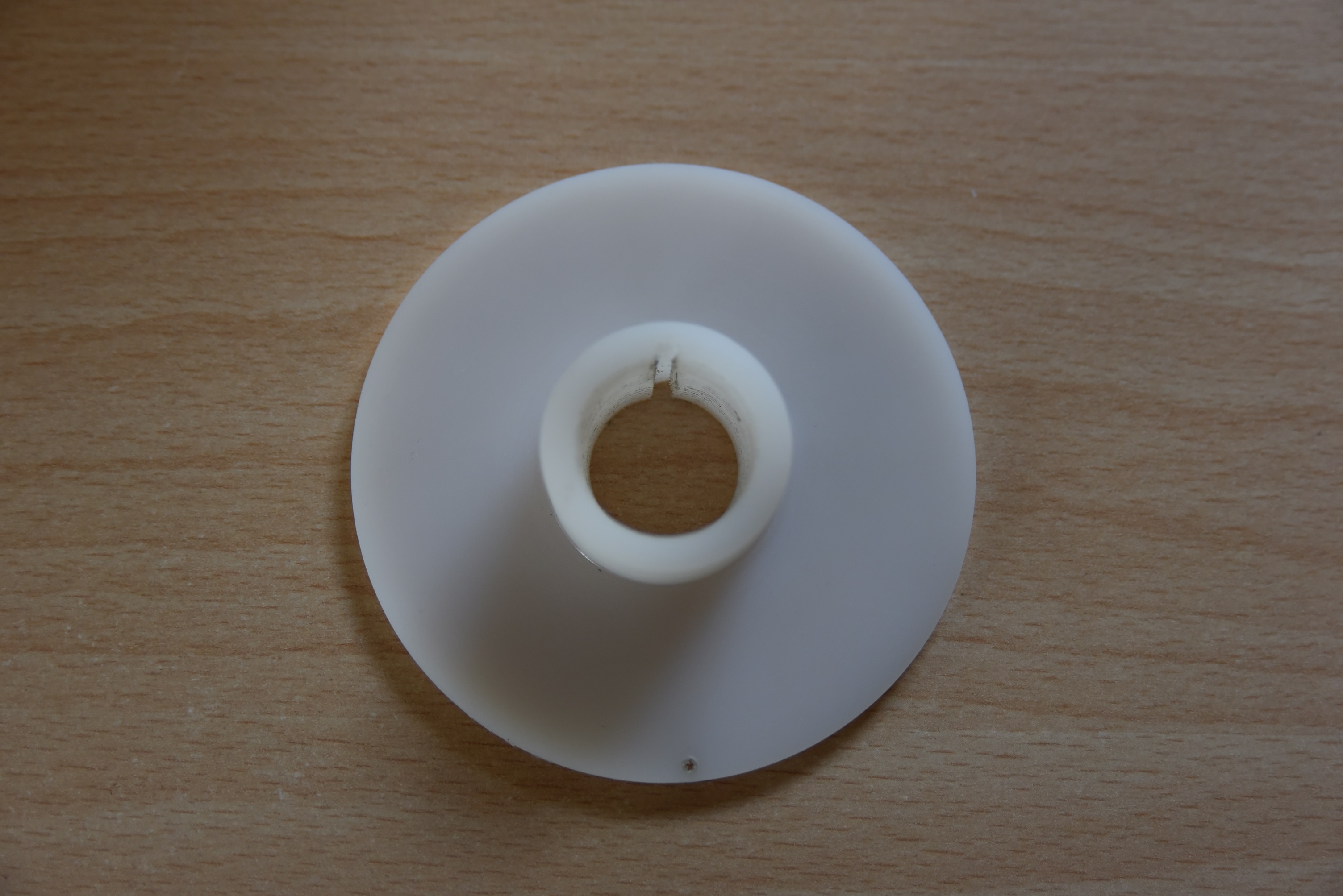

Da dieses Werkzeug allerdings nirgends zu bekommen ist, haben wir versucht selbst eins anzufertigen und sind von einem 180° Winkel zwischen dem Loch für den Pin und der Nut der Passfeder ausgegangen.
Allerdings kann die Zündspule in den Langlöchern nicht so weit verdreht werden, wie sie eigentlich müsste.
Werkzeug Zündungseinstellung.JPG (946.99 KiB) 870 mal betrachtet
Deshalb ist meine Frage, ob jemand dieses Werkzeug besitzt und mal den Winkel nachmessen könnte oder weis ob die Angabe 8 mm vor OT eventuell nicht stimmt.
