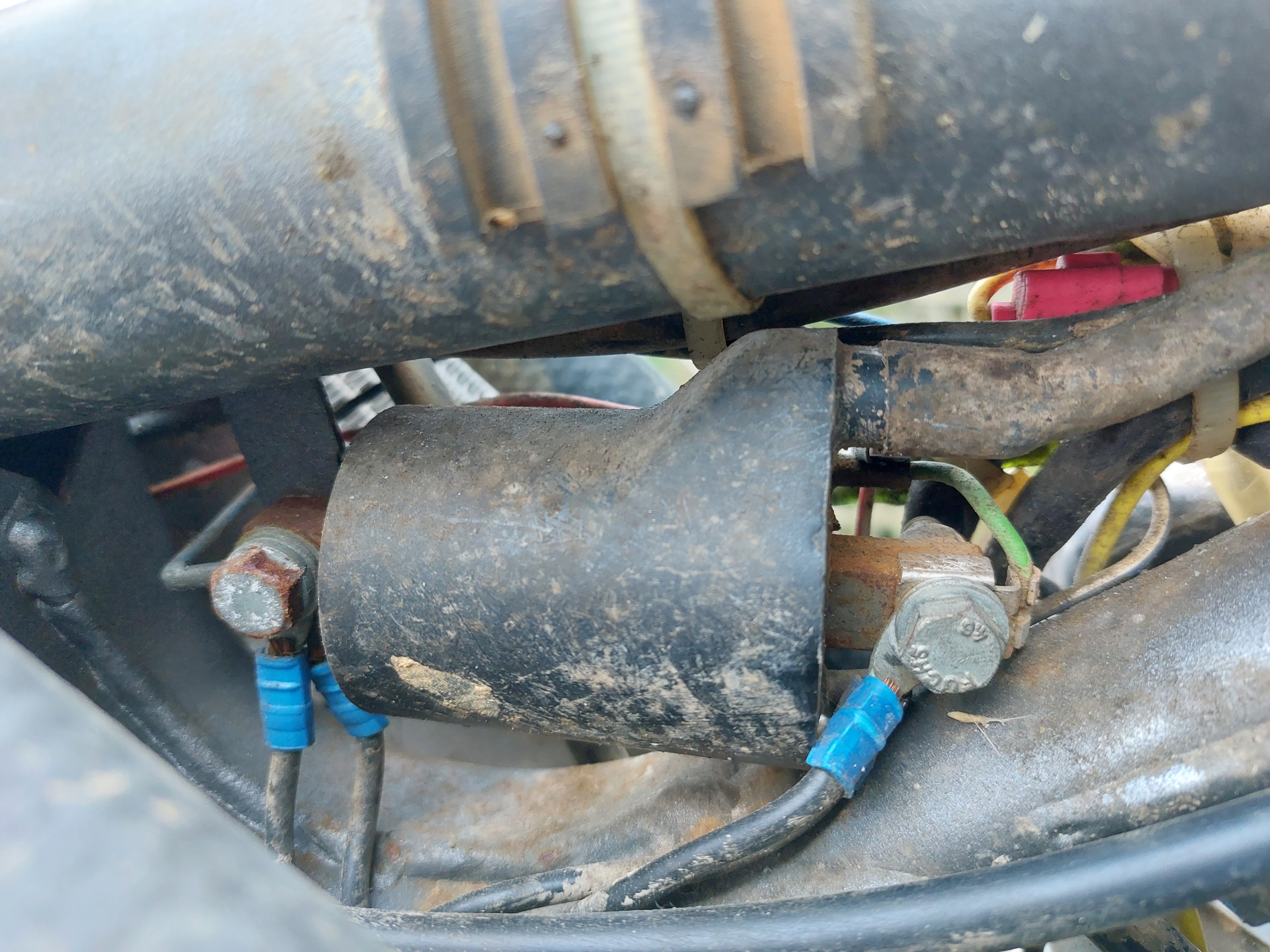

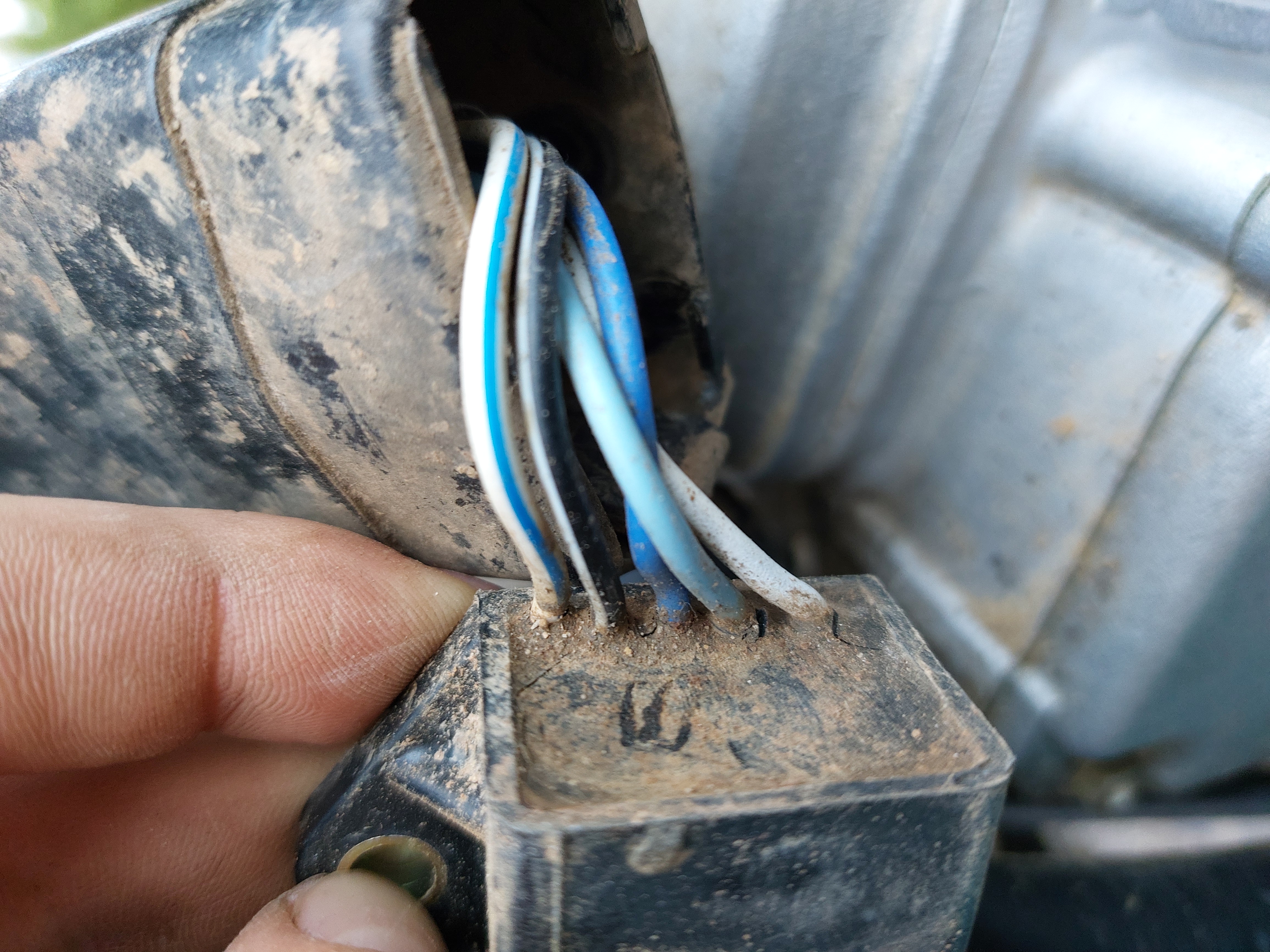

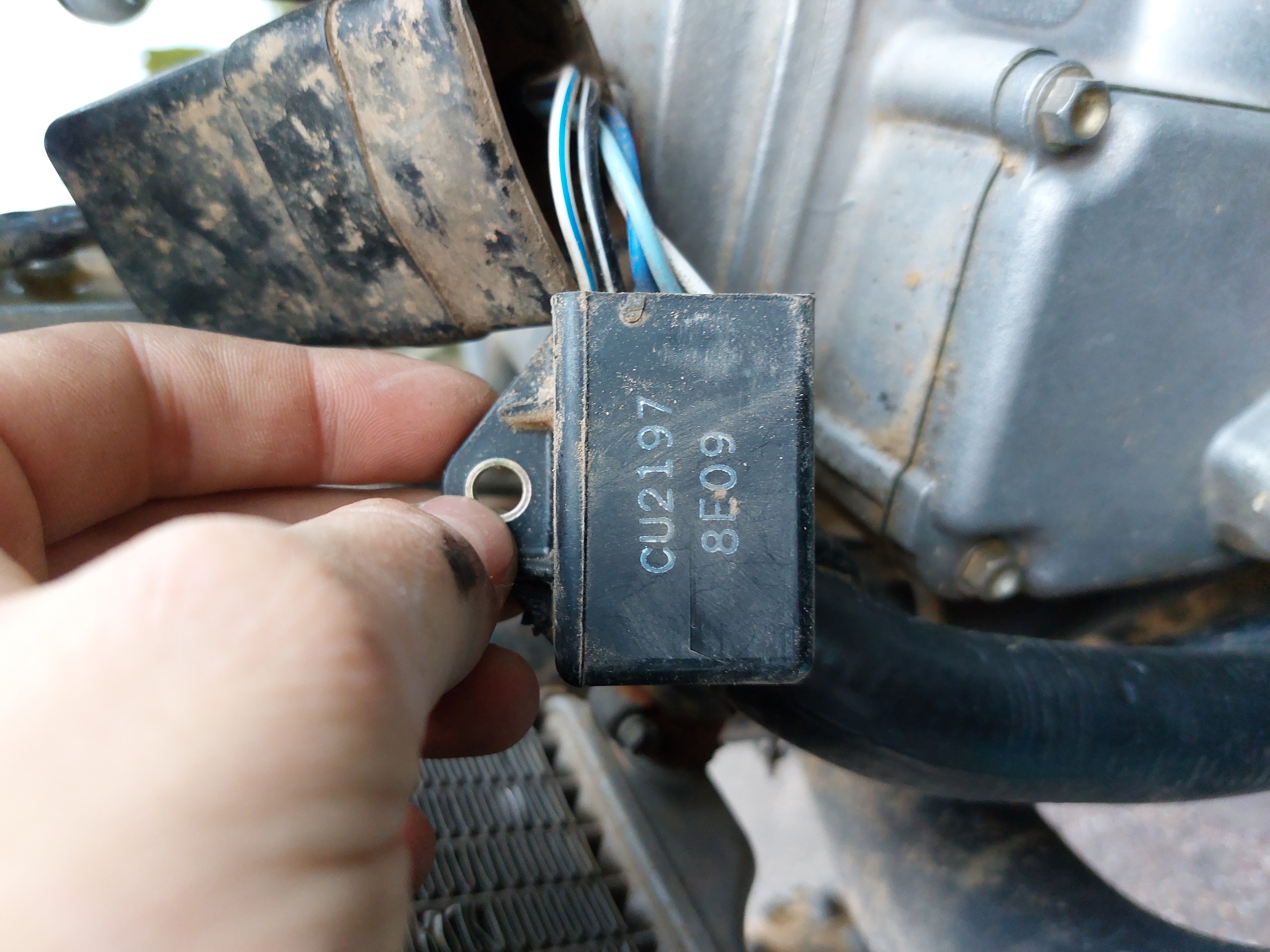

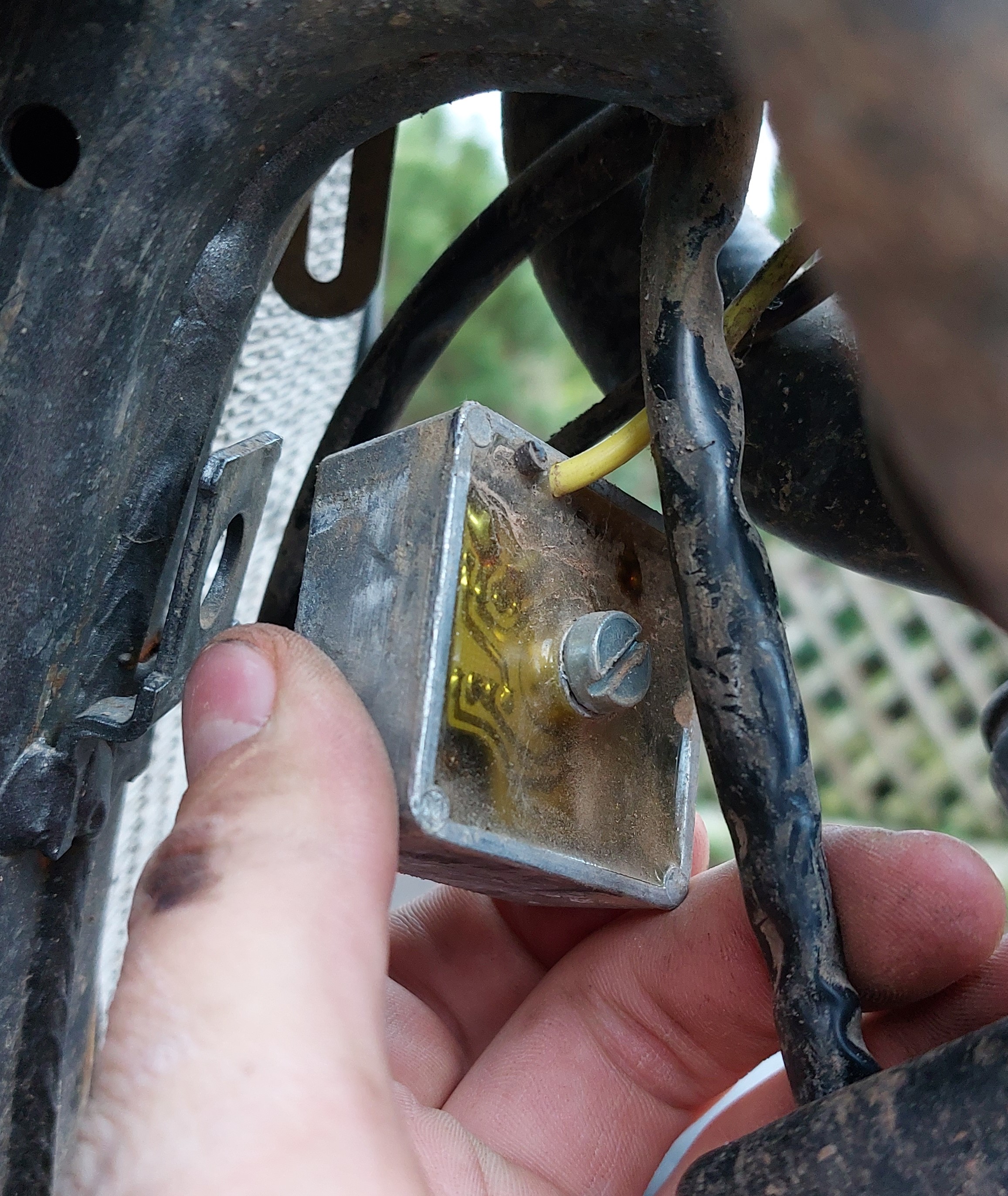

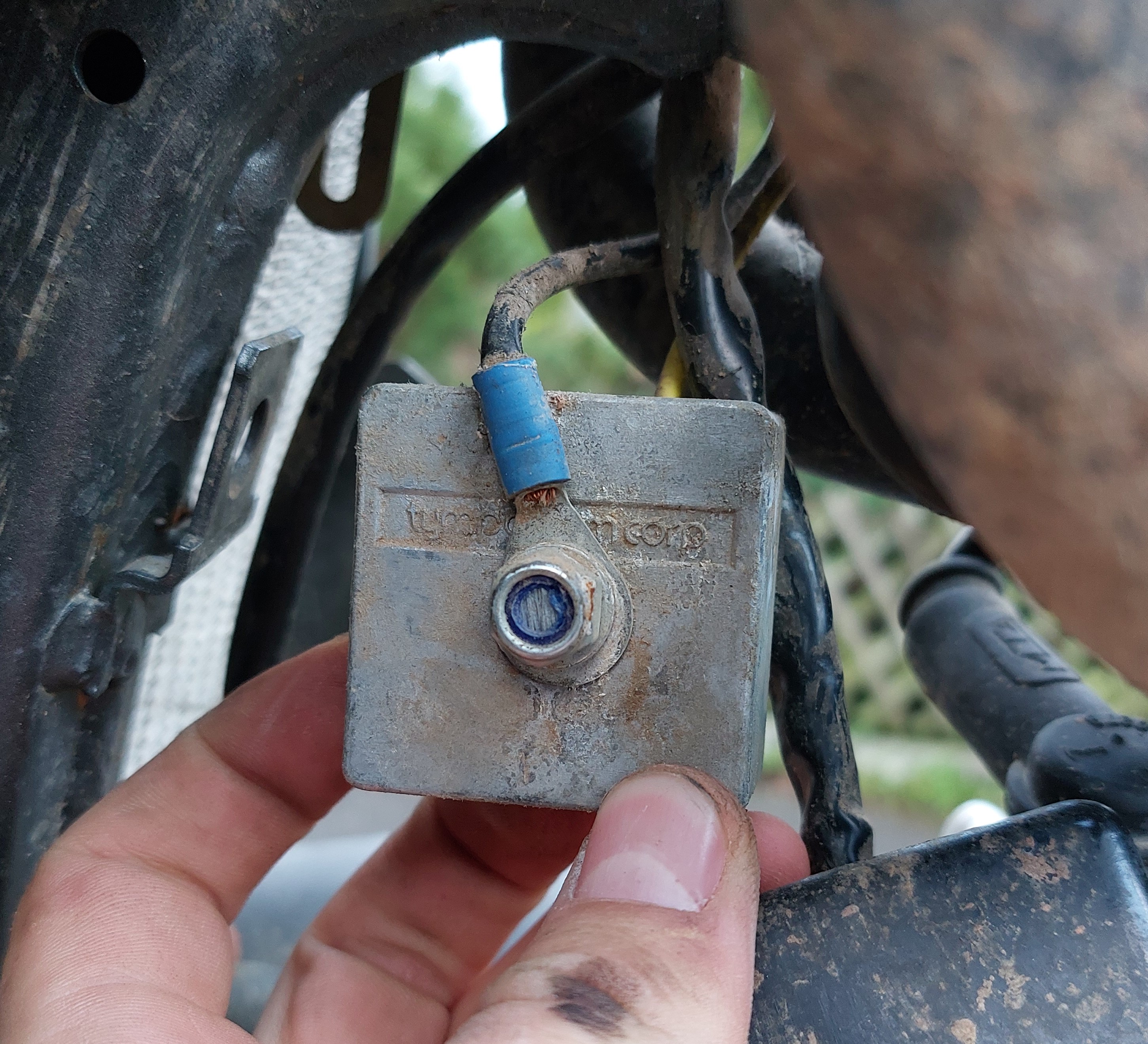

Also, kleines Update. Das ist alles was ich an elektronischen Einrichtungen habe, ich bin zwar sehr schlecht was Elektronik angeht aber ich denke jetzt mal das silberne Kästchen der Spannungswandler ist, sprich an dem Anschluss hängt der Blinker usw d.h. da muss auch das Bremslicht dran oder? Bremslichtschalter habe ich jetzt hydraulische verbaut, war am einfachsten.
