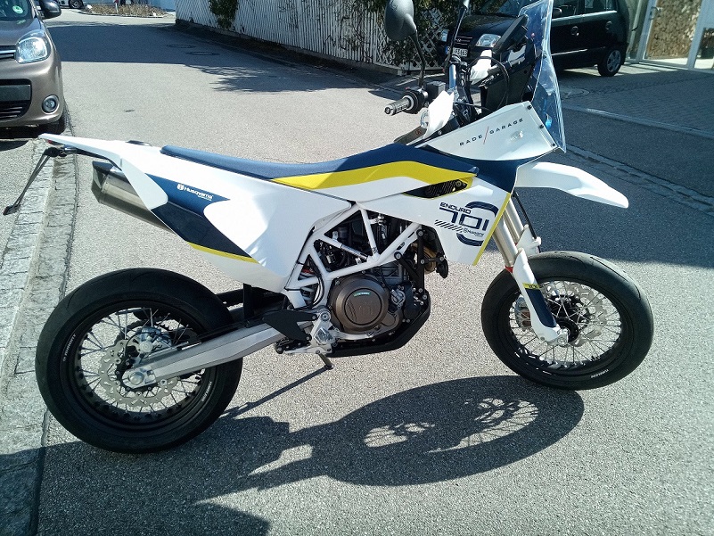

Habe mir eine 2019 Enduro mit original Radsatz der Sumo und Enduro Wechselradsatz zugelegt, weil ich überwiegend Strasse fahre. Zusätzlich ein Rade Rally Kit montiert.
Jetzt wäre sie "ready to rumble"....
wollte mal fragen ob jemand Abhilfe wegen der feinen Vibrationen am Lenker weiss. Ist da mit anderen Griffen oder Gewichten was zu machen? oder ggf mit Mapping?
Ist auf Dauer schon Gewöhnungsbedürftig
