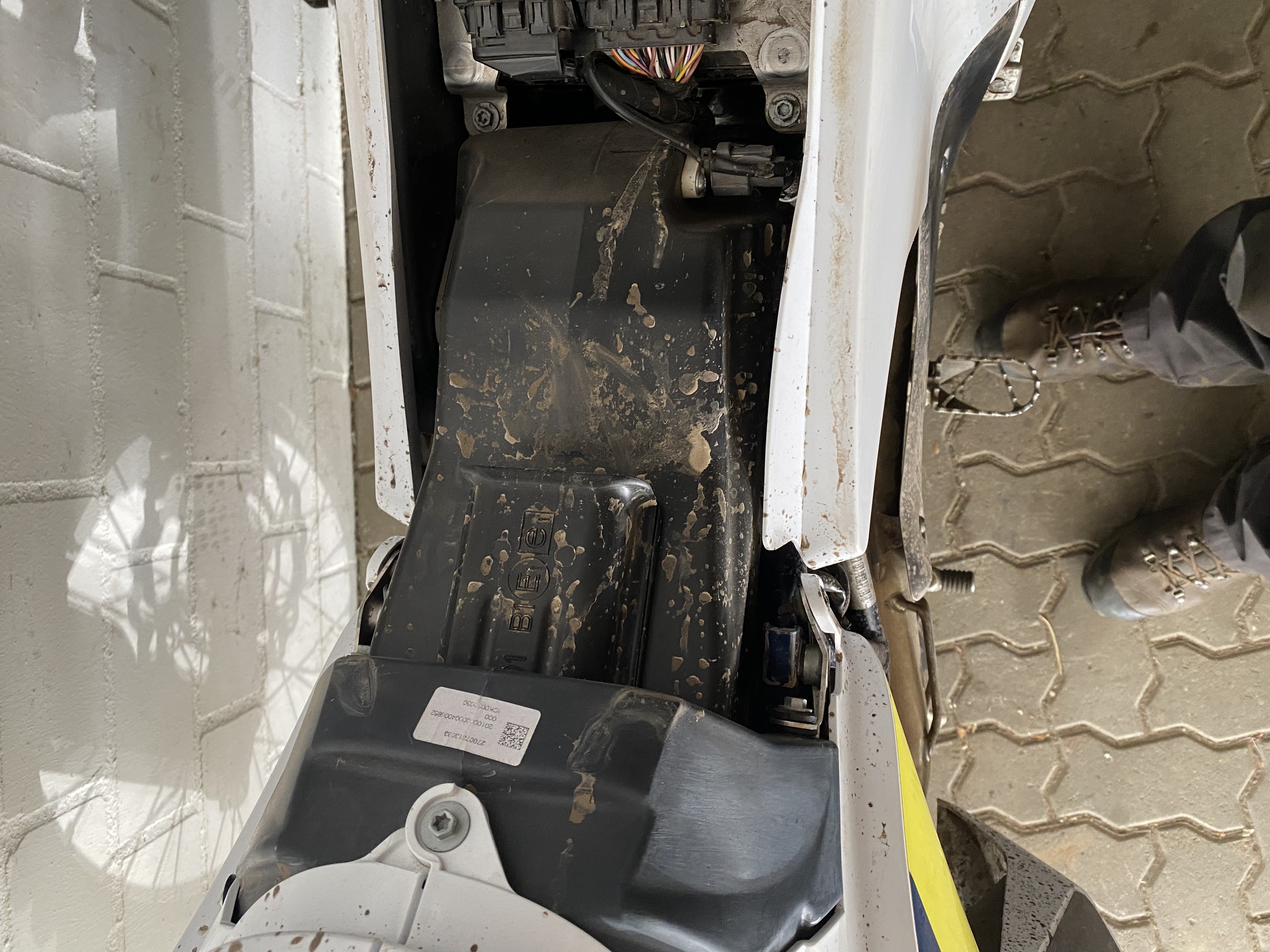

War die letzten Tage etwas im Sand spielen, es war auch die ein oder andere größere tiefere Pfütze dabei.
Vorhin hab ich mal die Sitzbank abgenommen und festgestellt das vor der Luftansaugung definitiv Wasser angekommen ist… Meiner Meinung nach ist die Position der Ansaugung echt bescheiden…. Hab mal zwei Freerides gesehen, die nach Durchfahren einer Furt,die nicht wirklich tief war, abgesoffen sind, weil Spritzwasser angesaugt wurde. Daher habe ich jetzt so meine Bedenken.
Sind die Bedenken berechtigt?
Wie habt ihr das gelöst?

Und weil ich an den LuFi muss, wo ist das beschrieben?

Offiziell muss der vordere Tank runter. Mit passendem Werkzeug reicht hinten lösen und anheben aber aus.

Beitrag von Hxlrm »
Inkl Verkleidung?
