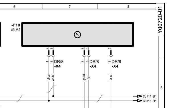

Irgendwo im www hab ich mal eine Kabelverlängerung gesehen, finde die aber nicht mehr. Alternativ wäre die Angabe, welche Stecker ich kaufen muss um so eine Verlängerung selber zu bauen. Aus dem Schaltplan geht nur die Bezeichnung des bordseitigen Tachosteckers hervor. Nicht die des Steckers, der am Tacho dran ist.

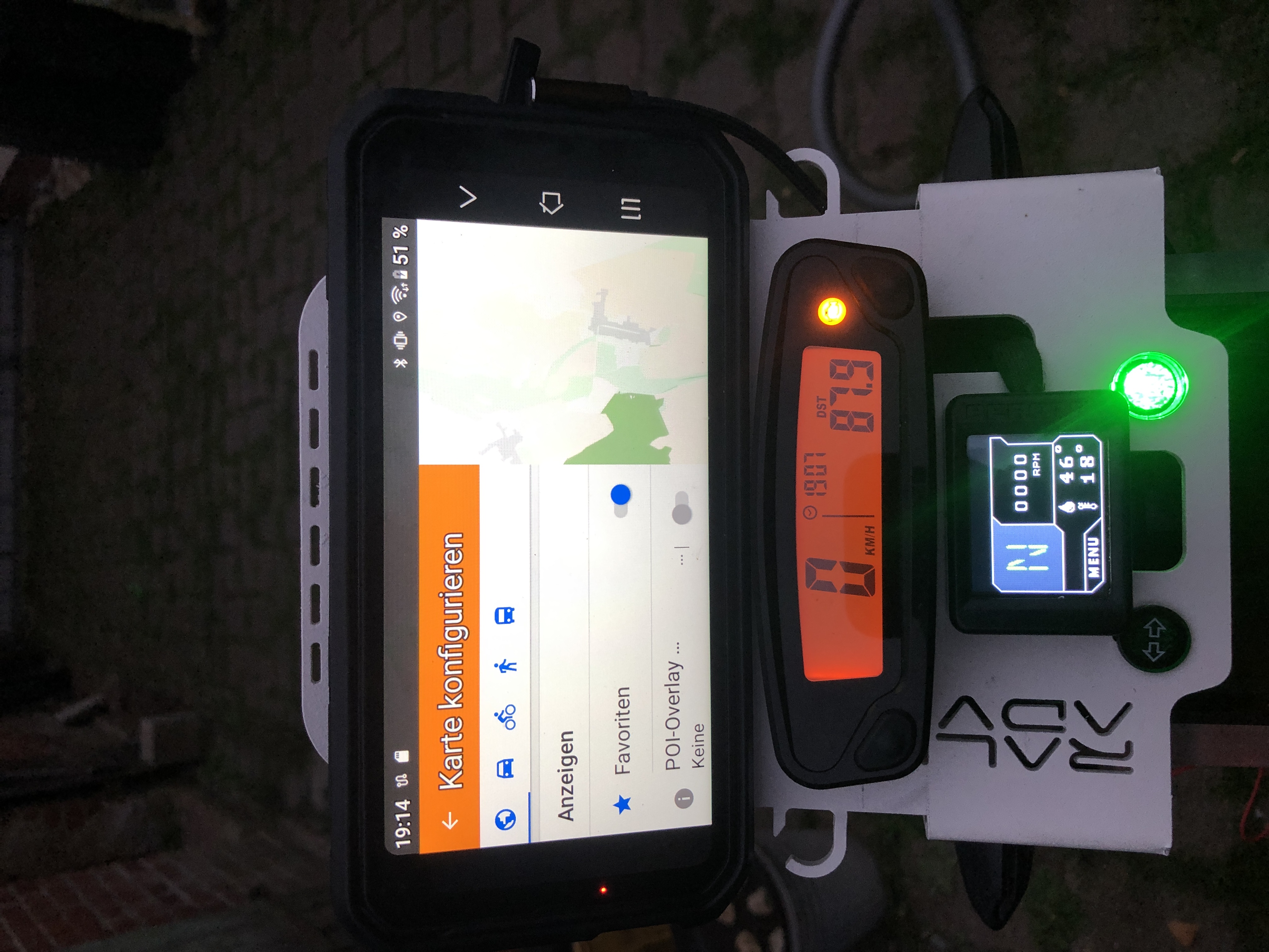

Es gibt diesen drecks Stecker echt nirgendswo zu kaufen :kadw:
Hab jetzt wirklich das Kabel getrennt und eine Verlängerung eingcrimpt. Bei 8x 0,25er Adern eine schöne Fummelei.
Aber Wurscht...das Cockpit ist jetzt halbwegs fertig!

was isn das für ein Phone? Blackview????
BRB
Beiträge: 273
Registriert: 04.08.18 - 11:15
Motorrad: HQV701E
Wohnort: Brandenburg
Re: Verlängerung Tachokabel
Beitrag von BRB »
Bammel hat geschrieben: 27.09.21 - 20:24 was isn das für ein Phone? Blackview????
Yessss :heba:
BV6100
Gruß-BRB

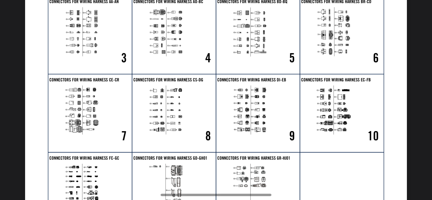

Hattest du mal im Husqvarna Stecker Katalog geschaut?
BRB
Beiträge: 273
Motorrad: HQV701E
Beitrag von BRB »

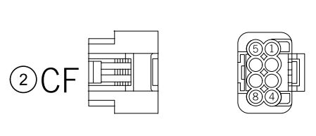

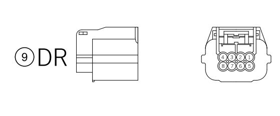

Ja,
das bordseitige Teil der Steckerkombi nennt sich DR8.
Das tachoseitige Teil ist nicht bezeichnet. Und ich hab im Steckerkatalog zum DR8 kein Gegenstück gefunden.
Das selbe Prob habe ich mit dem Stecker für's SLS-Ventil.
Stecker Tacho.JPG (30.32 KiB) 1662 mal betrachtet
Da gibt es noch einen 8-fach Gegenstecker:
Der sieht aber nicht so aus, als wenn er hierzu passen würde:
Gruß-BRB
