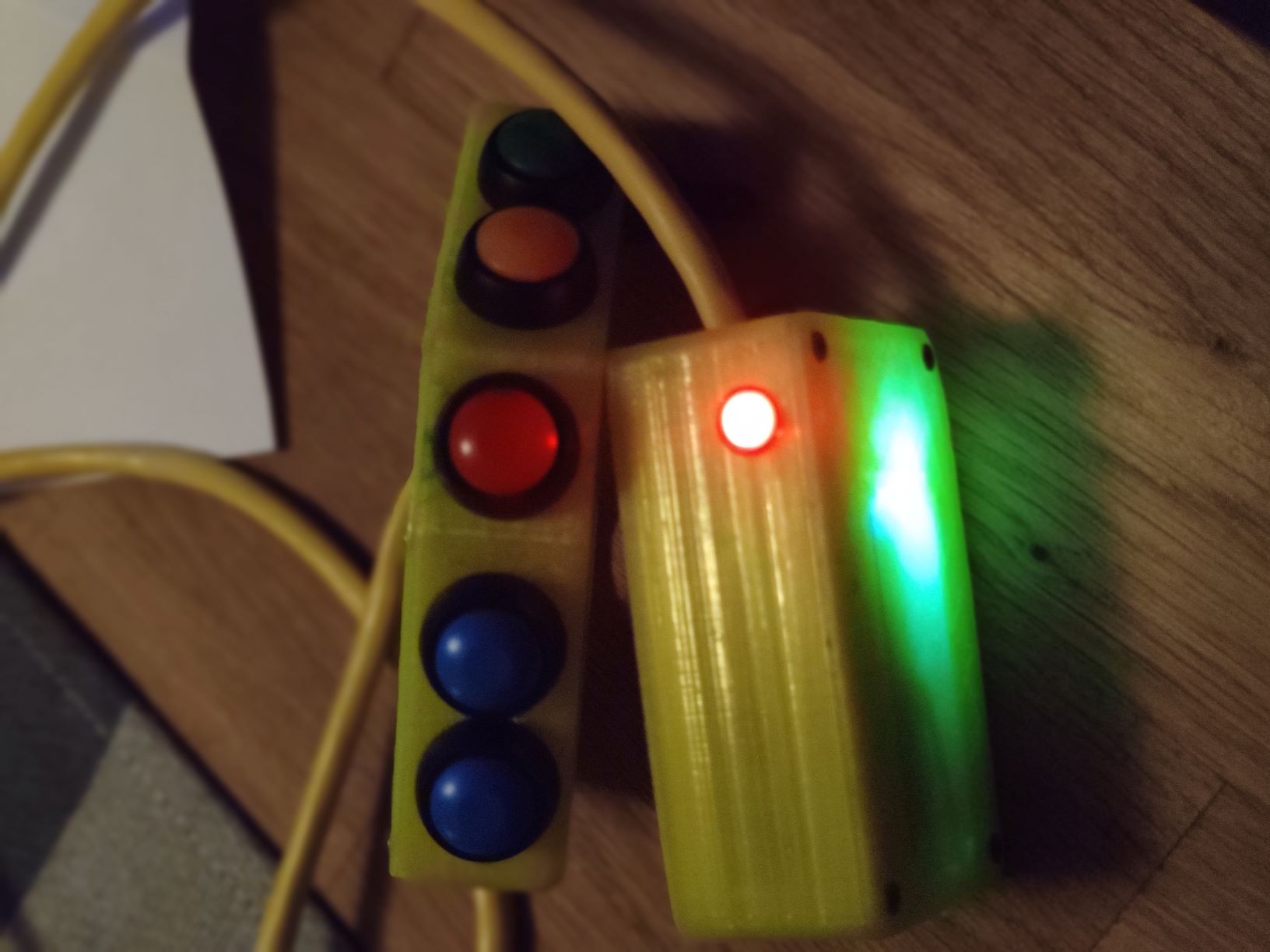

....so nachdem ich mich immer weiter mit der Materie befasse und auch mit dem Quellcode gut zurecht komme, ein paar Fragen an euch!
Der Arduino und der Controller bietet die Möglichkeit mit den 7 Tastern ersteinmal 7 Apps abzubilden, wobei der HomeScreen eine davon wäre und je nach App kann man sieben bzw. mit längerem Tastendruck auch insgesamt 14 Befehle übermitteln. Ob, man durch druck von "Alt" etc. noch weitere Befehle hinbekommt weiß ich noch nicht.(also theoretisch gehts im Quellcode und Hexadezimal)

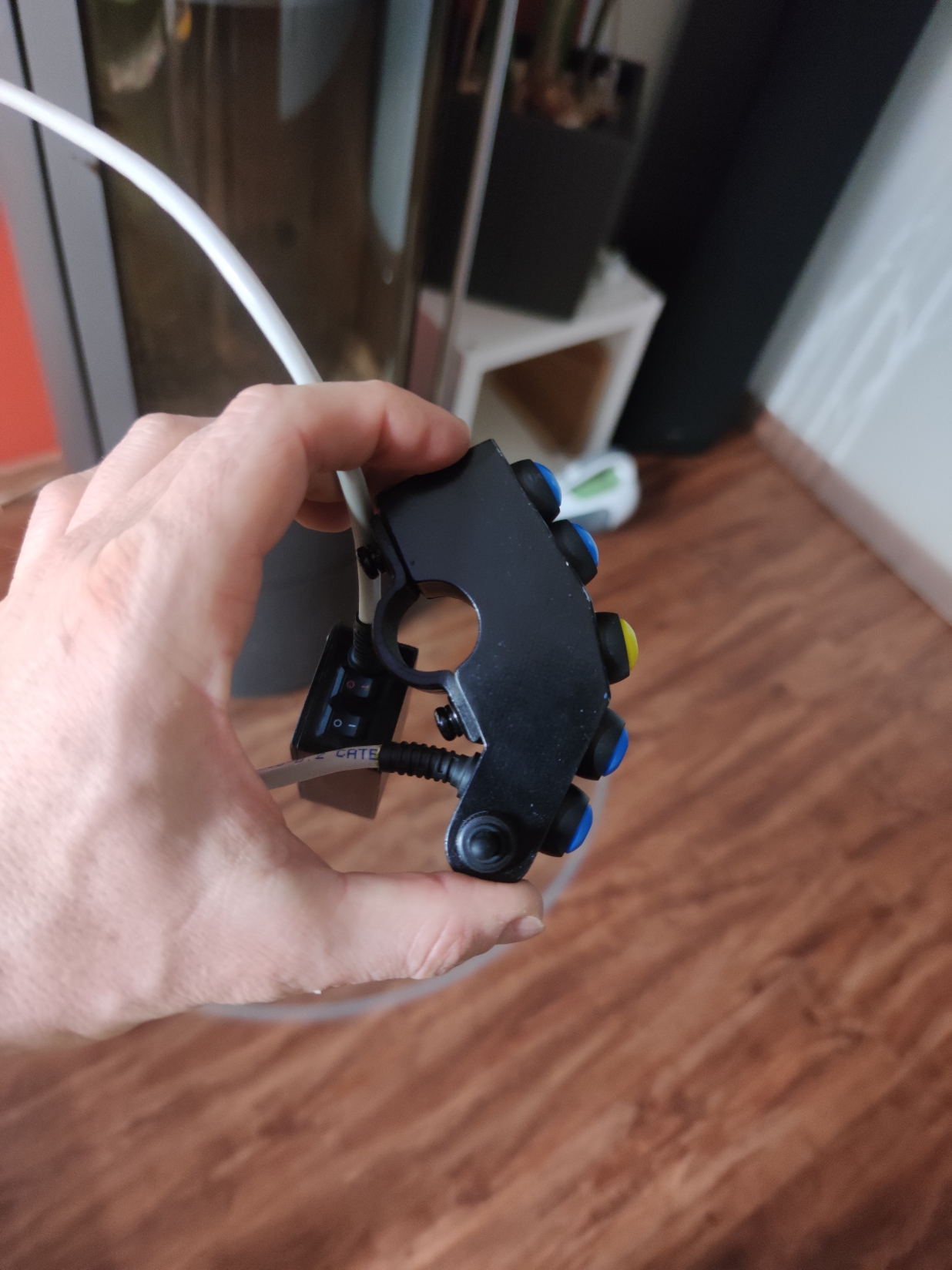

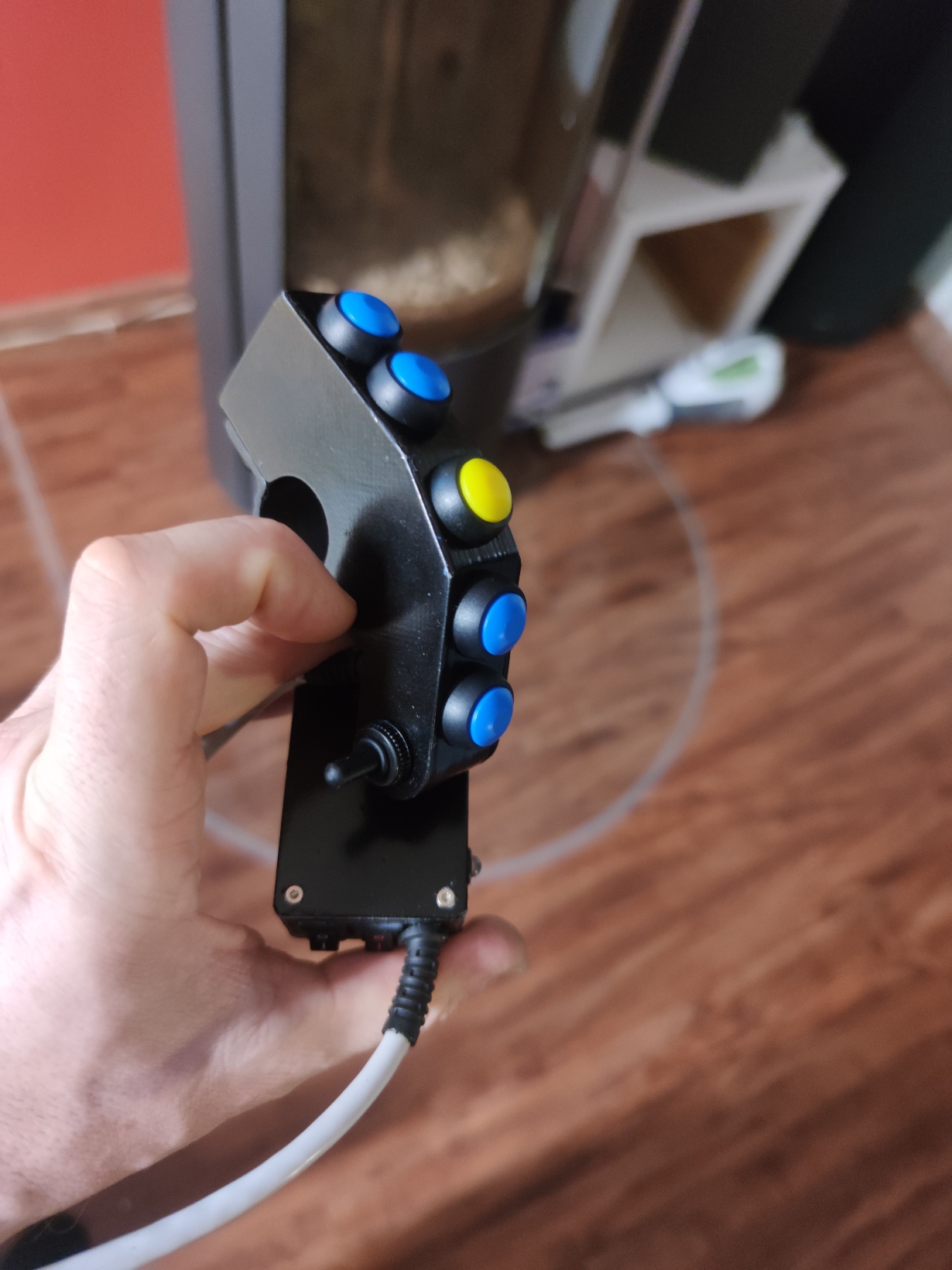

...nach dem Prototyp, hier der erste fertige Controller.
Da steckt tatsächlich echt Arbeit drin :-) ...,...was kann er jetzt definitiv AmazonMusik, Piste Roadbook und OsmAnd+, also primär alles was ich persönlich brauche.
Da dieser für einen Freund ist landet er nicht an meinem Motorrad, aber der nächste ist in Arbeit und dann erfolgt die Praxiserprobung.

Schaut doch sauber aus das Ergebnis :Top:

@Matzek - ich glaube so in Kleinserie ist damit kein Blumentopf zu gewinnen, Materialwert liegt sicherlich bei ca. 50 - 70€ je nachdem von wo du die Bauteile beziehst und dann sitzt man noch locker ohne den IT Quatsch für's löten und schleifen 3d Druck etc. min. 3h., jetzt rechnet man seinen eigenen Stundenlohn das wird nix.
Aber wer gerne die Datei haben mag kann sie gerne als Opensource bei Eugene unter dem Link oben erhalten und bitte etwas mit PayPal für das Projekt spenden, wer Interesse am angepassten Quellcode hat - der ist leider nicht so toll - schreibt mich an, nachdem er ggfs. was in die Dose wirft. bzgl. der Teile aus dem 3d Druck kann man sich sicherlich unterhalten, nacharbeiten sind aber dann ebenfalls selbst zu machen.
Es ist nicht off the shelf sondern DIY aber eben ein offenes System und da geht noch einiges, wenn ich mal Zeit finde.

sieht doch echt spitze aus! Hast du eigentlich Vergussmasse benutzt und beide Gehäuse vergossen? Ich überlege noch ob ich das später tun soll oder nicht, wenn es funktioniert sollte man doch eigentlich nichts mehr umlöten müssen oder?
suunto79
Beiträge: 17
Registriert: 07.01.22 - 18:03
Motorrad: 701 LR / AuroraTower
Re: Rallyrampage Alternative zum Carpe Iter Terrain Command?
Beitrag von suunto79 »
...Hi, @ATAS2018 die Idee hatte ich am Anfang auch es mit Acrylharz zu vergießen, hab sie aber verworfen. Denn da langt schon ein defekter Taster und du kannst nichts mehr machen ausser den Dremel ansetzen. Ich habe die Kontakte und Verschraubungen der Taster mit Alleskleber bzw. Nagellack gesichert.
