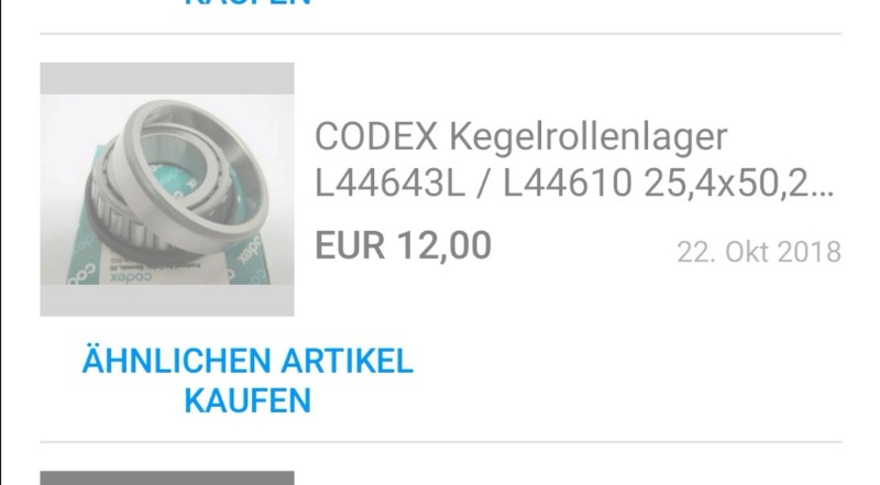

Oder weiß jemand, welches Lenkkopflager in ner 610er von 1995 verbaut ist?

Ich kauf immer die:

Danke.

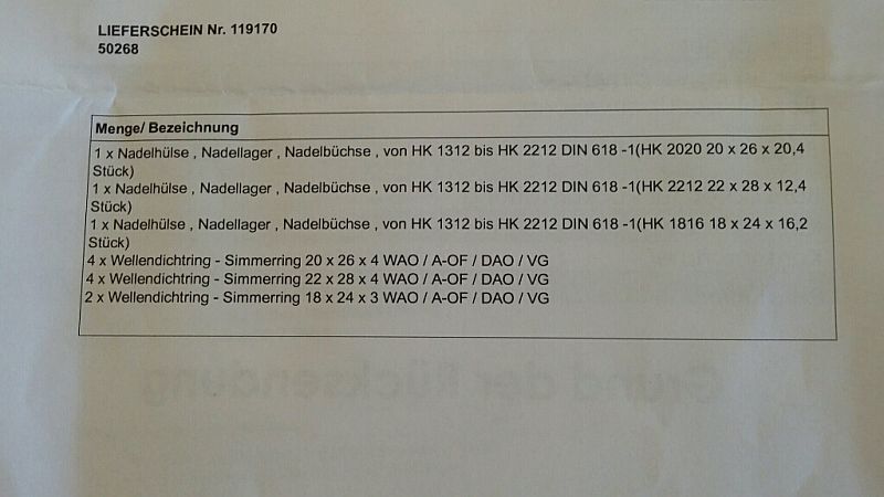

Dann bräucht ich noch die Kugelgelenklager des Federbeins oben und die Lager der Umlenkung sowie der Schwinge :)
lager umlenkung.jpg (45.14 KiB) 2385 mal betrachtet
4 * Nadelhülse HK 2020
4 * Nadelhülse HK 2212
2 * Nadelhülse HK 1816
4 * Simmering 20/26/4
4 * Simmering 22/28/4
2 * Simmering 18/24/3
Die Bezeichnung für das obere Stoßdämpferauge muss ich zur zeit passen...

Hatten die Hülsen ne Schmierbohrung?

Wenn ich jetzt deine Klaue noch lesen könnte :)
Die Lager sind ja offensichtlich nicht gleich. Welches Maß hat das oben, welches unten?

Schmierbohrung im Lager selber keine. Das Fett kommt mittig zwischen zwei Lagern raus, daher immer paarweise.
