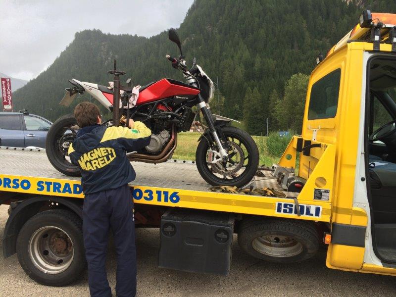

Verdammt, nächte NUDA is platt! Hat schon auf der Anfahrt in die Dolomiten schlapp gemacht. Die SM510er, die dabei war, hat noch bis am letzten Tag durchgehalten (bis die auch noch auseinandergefallen ist). Sind doch irgendwie italienische Ersatzteillager. Wobie, die Crema die die machen is Klasse, gell?
S1000RR und 690er Duke fahren heute noch. Oh man! Beide Huskys auf einer Tour schlapp gemacht!

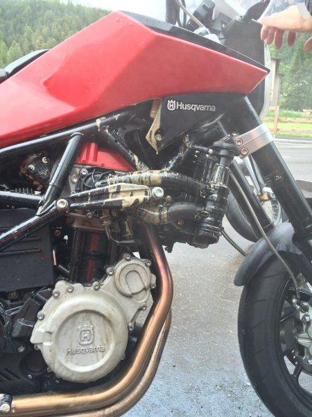

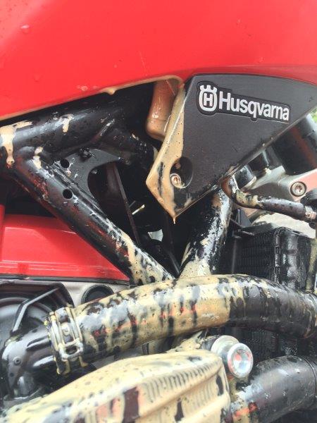

nicht gut... sieht nach Kopfdichtung bzw. Zylinderkopf aus...
scheint ziemlich viel Öl im Wasser zu sein...

Jo Öl-peilstab hatte aber kein kaba dran. Also wohl nur öl in Wasser emulsion im wasserkreis. Kopfdichtung war auch meine erste Idee. Wir werden sehen... Eigentlich jede stelle, wo der Öldruck über dem Wasserdruck liegt. Wie wäre das im Ölkühler?
