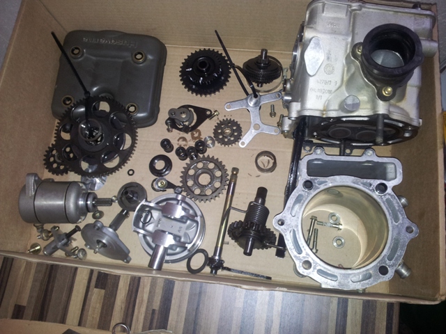

Alles gesäubert und in die Kiste gepackt...
2013-02-08 16.49.57.jpg (180.12 KiB) 2618 mal betrachtet
alles sieht aus, wie aus dem Ei gepellt............
2013-02-08 16.49.31.jpg (187.32 KiB) 2618 mal betrachtet

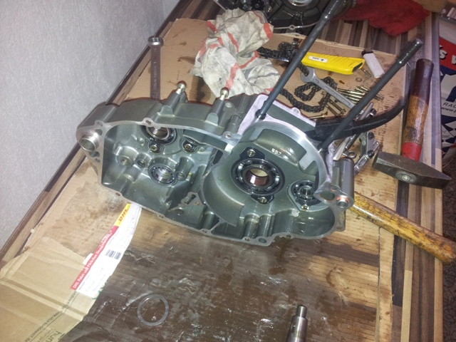

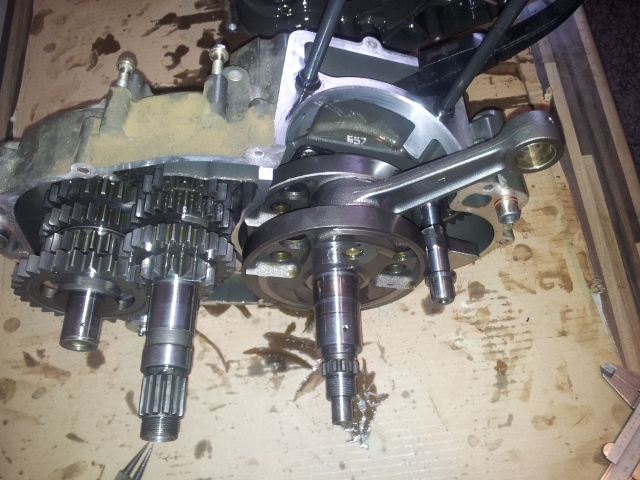

.... so mache hier mal weiter !!!
Nach nun mehr 3,5 Jahren auf der Werkbank habe ich heute meinen 510er Motor vollends zerlegt.
Nur der Zündungsabzieher hat mich aufgehalten.
Nur bin ich nicht schlauer geworden, ich habe nichts gefunden, alles in Topzustand.
Einzig das Pleuellager habe ich jetzt noch im Verdacht, aber hier bin ich mit 0,55 Seitenspiel auch im Toleranzbereich.
Bei 0,75 mm wäre es hinüber.
Letzte Möglichkeit ist durch die klassische Klopfmethode im ausgebauten Zustand das Höhenspiel des Pleuellagers zu ermitteln.
Bin jetzt gerade am überlegen ob ich sie wieder instandsetze oder eine Neue hole................ würde ne 2008er nagelneu zum Spottpreis kriegen.
Schlaf mal ein paar Nächte darüber............ 8-)

Das Pleuellager ist im Anfangstadium zum Kaputtgehen !!!
Mit der Klopfmethode ist eindeutig das Lagerspiel in der Welle zu spüren.
Auf mein Gehör und Gefühl kann ich mich also verlassen, hat jetzt ein bisschen länger gedauert mit dem Rausfinden :oops: ............
Habe jetzt heute die 510er komplett in Ihre Einzelteile zerlegt und werde sie jetzt nach und nach in Teilen verkaufen.
Sieht so aus, dass die ganzen Plastikteile an die 360er passen, sehr gut !
Mal schauen, was ich sonst noch für die 360er auf Lager legen kann.
Erstaunt hat mich die filigrane, durchdachte und hochwertige Konstruktion des Motors, ich bin begeistert, kein Vergleich zum Dino-Motor.
Ansonsten wer Teile braucht, einfach melden !!
Da haben wir den Verursacher der Mahlgeräusche !
2013-02-15 17.21.12.jpg (169.04 KiB) 2445 mal betrachtet
Alles in Topzustand. Ich bin begeistert....................
2013-02-15 17.21.29.jpg (187.25 KiB) 2445 mal betrachtet
