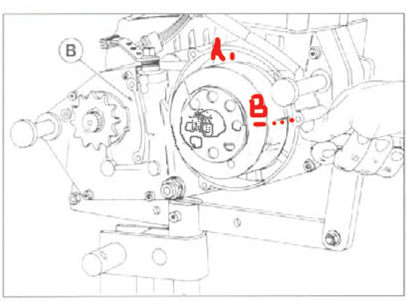

zum zuendzeitpunkt messen machst du nur die polrad ABDECKUNG ab,
und guckst dann (mit zuendzeitpunktpistole beim kicken) dass die markierung B auf 3 uhr steht (wie auf bild)
NICHT die markierung A - die ist fuer den stator, nicht das polrad.
erst wenn das voellig falsch steht, musst du dann auch wirklich das polrad abmachen (um die magnete wieder einzukleben.

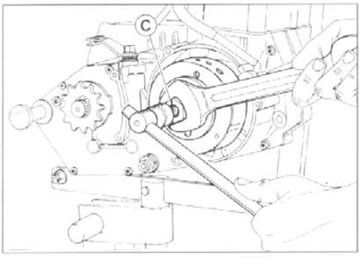

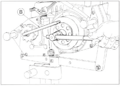

das macht man so:
mutter loesen (achtung linksgewinde)
(wenn du obiges werkzeug nicht hast - wer hat das schon - dann den trick mit dem hohen gang und der fussbremse anwenden. - alternativ/zusaetzlich kannst du auch mit einem Oelfilterschluessel - so ein teil mit einem lederriemen - das Polrad festhalten.)
(und da diese schraube sehr fest ist - ist ein schlagschrauber echt hilfreich, oder du musst den halt simulieren indem du deine ratsche mit 'nem gummihammer bearbeitest. oder so)
wenn diese mutter ab ist, muss das polrad ab. - da es sehr fest sitzt, kannst du alles vergessen ausser dem polradabzieher. um den wirst du nicht rumkommen.
das geht dann so:
viel spass.

Wie schaut diese Markierung aus die auf 3uhr stehen soll
ist das das kleine loch?
OT ist ja der obere Totpunkt
d.h. die höchste stelle des kolbens, richtig?
also muss i des mit em Schraubenzieher oder Schieblehre messen.
