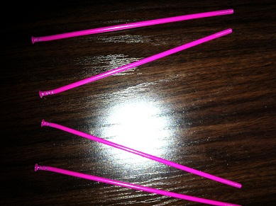

Hallo Leute ,
Hab meine Felgenringe und Speichen pulvern lassen . Nun steh ich vor dem Problem das die Gewinde der Speichen nachgeschnitten werden müssen . Die Speichen der vorderen Felge sind etwas schwächer wie die von der hinteren also sind es schonmal zwo verschiedene . Hab auch schon rausgefunden das es kein Metrisches Gewinde ist . M4 , M5 passt nicht .
Muss also ein Zoll Gewinde sein . Kennt sich jemand damit aus und kann mir sagen welche grösse bzw. genaue bezeichenung von dem Gewindeschneideisen ich brauche ?

dr.-hasenbein hat geschrieben:Der Rest von der Mühle auch diese Farbe ? :pc1:
Was heist da Mühle !?
Felgenringe und schwinge schwarz und Speichen so Pink . Kommt richtig gut der Kontrast ;)
Das Gewinde macht mir nur nen Strich durch die Rechnung irgendwie :(

mx-raider
Beiträge: 40
Registriert: 25.07.11 - 17:08
Wohnort: karlstadt
Re: Speichen gepulvert - welcher gewinde schneider passt ?hi
Beitrag von mx-raider »
So , fast fertig
So , fast fertig
