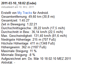

130km/h LT. waren bei meiner WRE aber auch drin, zwar mit HGS SP aber das hab ich nur einmal probiert :p
Ich weiß jetzt aber nichtmehr ob das 12/49 od. 13/49 war. Aber eher 12, weil das 13er bin ich nur 100km oderso gefahren.
€dit:
131km/h laut GPS!
131km/h laut GPS!
