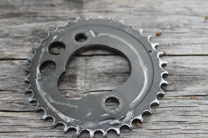

ich Suche für ne 610TE Bj.1997 Steuerkettenrad (oben)
Steuerkettenrad oben
Hallo
wäre echt dankbar natürlich gebraucht....

wie gesagt es handelt sich um eine 610 TE Bj.97 und kann leider nicht herrausfinden ob das steuerkettenrad baugleich mit der von der Dual ist...aber des wäre super...klar hab ich auch schon die in ebay angeschrieben oder angefufen aber das angebot ist grad von bj 93 nicht grad üppig bzw.die passen auf kein fall schon weil die nockenwelle anders aufgebaut ist...
Also falls du eine übrig hast dann sollten wir uns über deiner preisvorstellung verhandeln...
Ich versuche noch zum vergleich meine altes steuerkettenrad hochzuladen zum vergleich...
und zu dr. hasenbein...danke für des angebot aber son ventildings hab ich ja noch auf der alten nockenwelle den mach ich dann auf die neue drauf....
gruss Dorethea

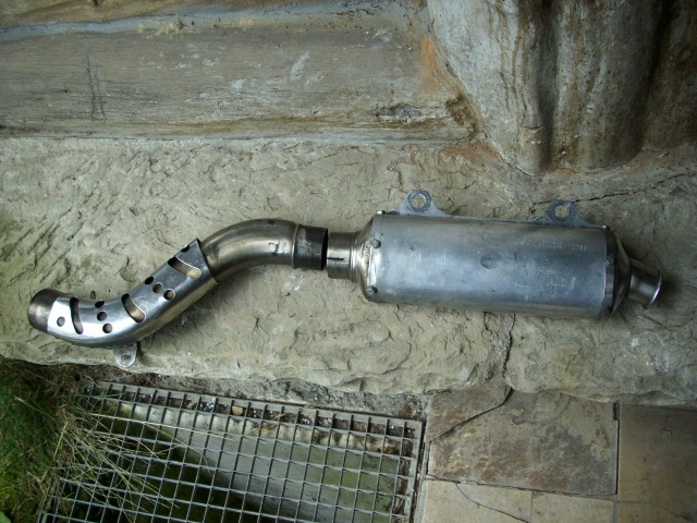

- hier des rohr statt 2 weg--hier nur der der an der linkenseite weiterführt
- DSCI1144.JPG (213.62 KiB) 1517 mal betrachtet
