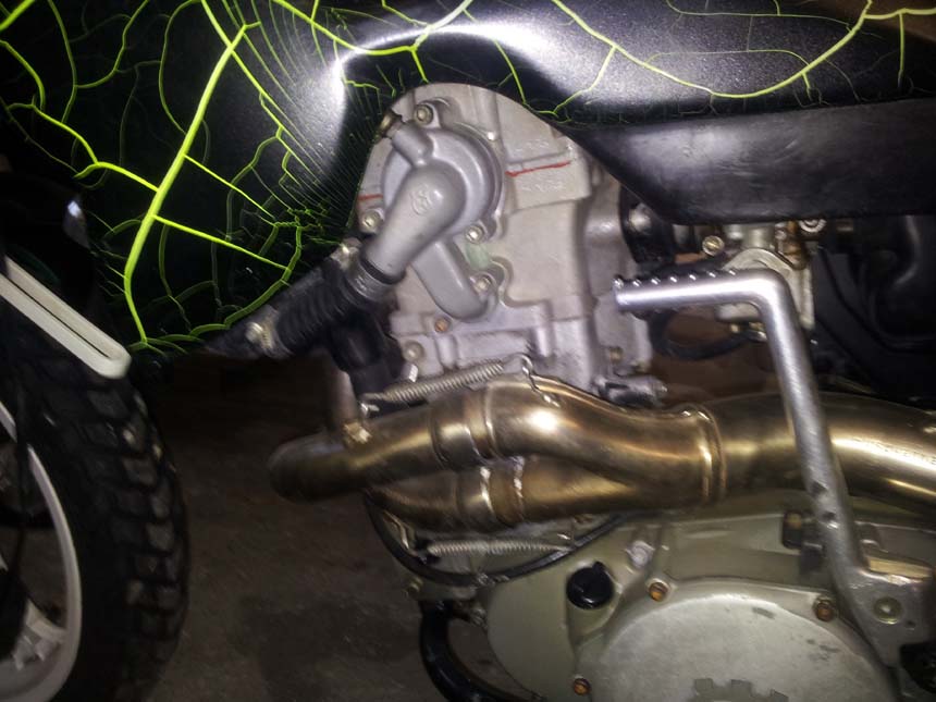

So hier mal zwei Fotos von dem Motor vielleicht könnt ihr mir ja sagen was das nun ist.
Ansonsten hab ich gleich mal nach einem Funken geschaut, hat sie.
Dann hab ich den Vergaser raus und siehe da Wasser im Vergaser so kann sie nicht laufen, mach ich morgen mal sauber frischen Sprit rein und dann schau ma mal. Kompression ist vom Gefühl her (kicken) gut.
Ich lass mich mal überraschen.

- Beiträge: 6783
- Motorrad: TE 610 '95
- Wohnort: 86381 Krumbach
Re: Frage zu den Spulen (Stator)
Motor ist mal ohne Pseudo-Öl-Pumpe. Aber wenn du noch den Deckel rechts runter machst kann man dir auch sagen was da für ne Zündung drunter ist

Ölwechsel hast'de schon mal gemacht....?????
Ach ja....Zündung ist SEM...
gpz900rUwe
- Beiträge: 39
- Registriert: 26.07.12 - 16:54
Ja Ölwechsel hab ich schon gemacht, kommt ja dann nochmal
der erste Schluck beim raus lassen hat schon komisch ausgesehen, hab mir aber erst mal nix dabei gedacht.
Ich zerleg den Motor morgen und dann seh ma weiter wird schon
