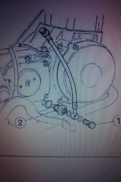

Servus, wollt grad ölwechsel machen da hat sich die ablassschraube beim rausdrehen gefressen.
Hab jetzt keine gewindegänge mehr in der motorhälfte. Hatte jemand schonmal das selbe problem?
Frag mich grad wie ich es reparieren soll!?
Helicoil? Gibt es sowas mit dem gewinde das ich brauch? Weiß jemand welche gewindegröße die ablassschraube hat?
Hab 14x2 gemessen. Tippe aber auf rohrgewinde.
Oh man so eine scheisse!!
Könnte auch ein metrisches gewinde reinschneiden und ne neue schraube drehen.
Was meint ihr checker?
Dr. was sagst du?
Gruss und dank carlos

Re: Ölablassschraube dino
Zeig uns dochmal ein Foto von deiner Ablassschraube :pc1:
Denn schauen wir mal ob es überhaupt die Ablassschraube ist 8-)
Meine hat nämlich M22x1,5 ...
Beiträge: 12425
Denke er meint die an der Steigleitung.... Mit dem Sieb hinten dran.... :gigs: :mrgreen:

Ja, ich meine die an der steigleitung. Hab garnicht gewusst das es noch ne andere ablassschraube gibt. Die vor dem sieb.
Die ging von anfang an schwer zu schrauben. Jetz ist es halt passiert. Verdammt.

Also hab mich entschieden. Ich werde ein m16x2 gewinde in die motorhälfte schneiden und ne neue schraube drehen.
Weiß einer von euch checkern was das für material ist der motorblock?
Den spänen vom defekten gewinde nach ist es einfach alu.
Alu-guss

hatte ich auch mal an einer Husky. Habe dann den Motor zerlegt damit die Späne nicht im Motor liegen und habe ein größeres Gewinde eingeschnitten und dann eine neue Schraube gedreht. Geht perfekt!!!

Ich versuchs im eingebauten zustand.
Ich tauche den gewindebohrer in fett das die späne an ihm kleben bleiben.
Danach werd ich den motor gut spülen mit altöl.
Sollte funktionieren.

Statusbericht: hat super geklappt!! Nicht ein span ins gehäuse gefallen. Der trick mit dem fett am gewindebohrer funktioniert.

Und wie bringt man die grössere Schraube durch die gegebene Öffnung in der Leitung... :kratz:
Oder verstehe ich jetzt etwas falsch...?

Alles klar, war wohl schon lange nicht mehr beim Mopped...
