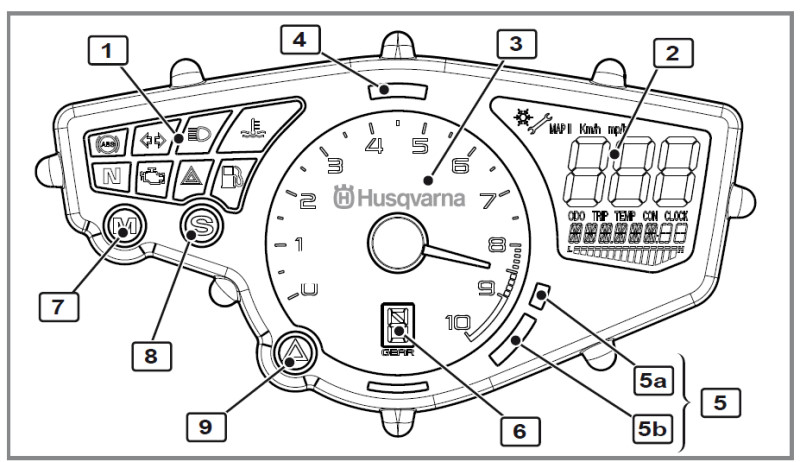

Eine Frage? Wie kommt ihr an die digitale Motortemperaturanzeige?
Bei mir gibts nur den Balken für Wassertemperatur und mit der Taste kann ich die Temperatur in der Airbox anzeigen lassen.
Aber die Motortemp hat meine nicht. Ist das vielleicht erst ab 2013? :ka:

Waldo hat geschrieben:Aber die Motortemp hat meine nicht. Ist das vielleicht erst ab 2013? :ka:
... doch auch die 2012 Modelle haben diese Einstellung:
Den Knopf 8 mehrmals drücken, bis der Temperaturwert für den Motor auftaucht
(nicht mit der Außentemperatur verwechseln ;-) )

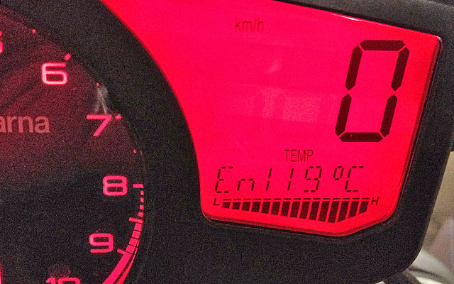

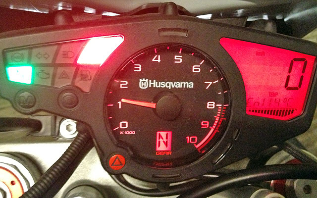

AmanteTornante
Beiträge: 36
Registriert: 08.06.13 - 11:03
Wohnort: München
Re: Nuda 900 R Überhitzung - Bitte um Vergleichswerte
Beitrag von AmanteTornante »
Waldo hat geschrieben:Wie kommt ihr an die digitale Motortemperaturanzeige?
Taste „S“ (Set) so lange drücken, bis im Display „En“ erscheint (En = Engine = Motor)
