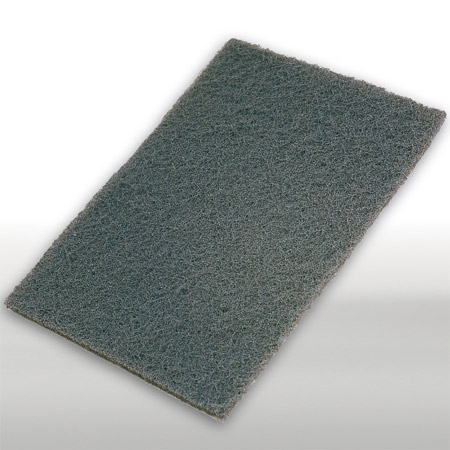

Hi toschi,

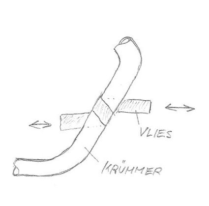

hab mir im Baumarkt ein paar Bögen (ca. 220 x 160 mm) geholt, Körnung weiß ich leider nicht mehr,
hatte das mehr nach Gefühl gemacht. Schätze aber ab 180er Körnung aufwärts. Einfach mal vorsichtig probieren, viel falsch machen kann man eigentlich nicht. Am besten schneidet man sich einen Streifen (30 mm) ab und dann wie in meiner Skizze um den Krümmer legen und ab geht´s, aber auch immer mal wieder in Längsrichtung arbeiten ...

Hi Firebeast,
dass ist doch mal eine Beschreibung und das Bild vom Vliesbogen
ist genau das, was ich wissen wollte - mit der alten Schwabbelscheibe und Polierpaste habe ich auch schon geabeitet - mit der Vorarbeit mit dem Vlies erhoffe ich mir einfach nicht ganz soviel Sauerei...
