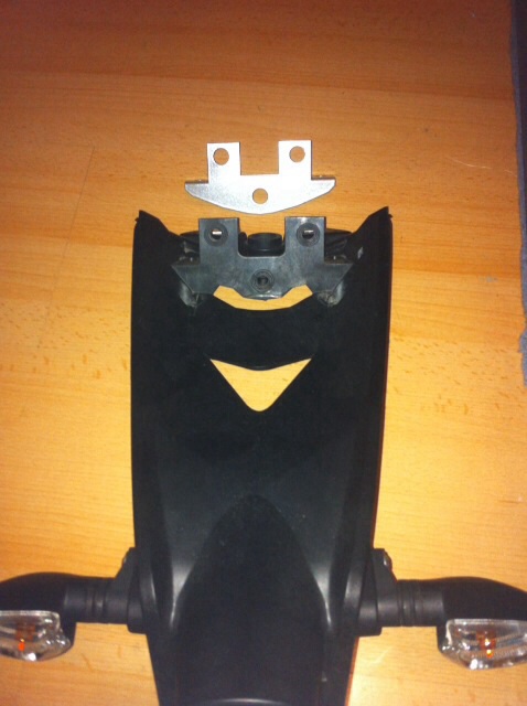

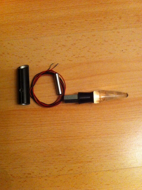

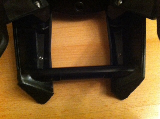

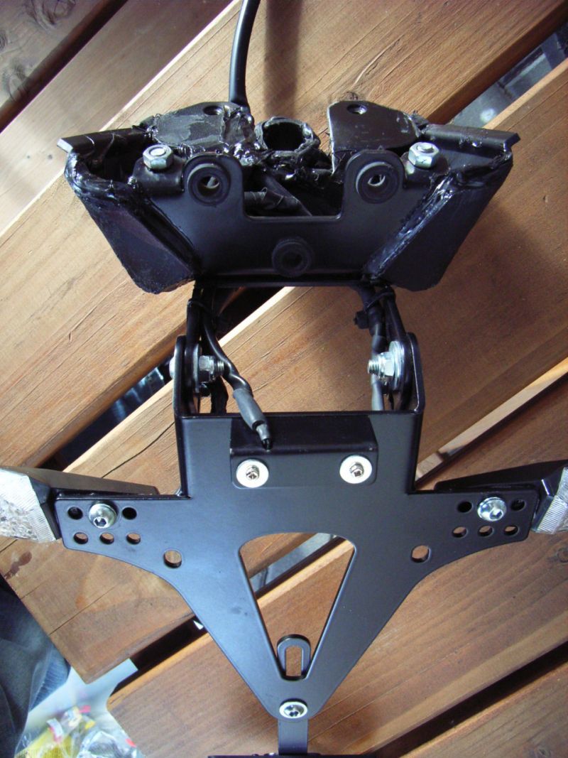

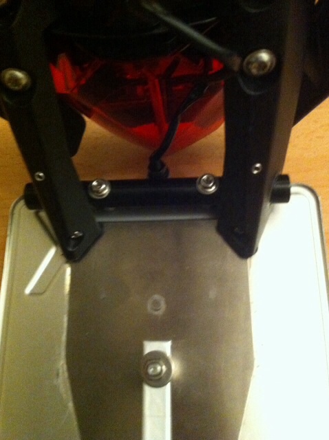

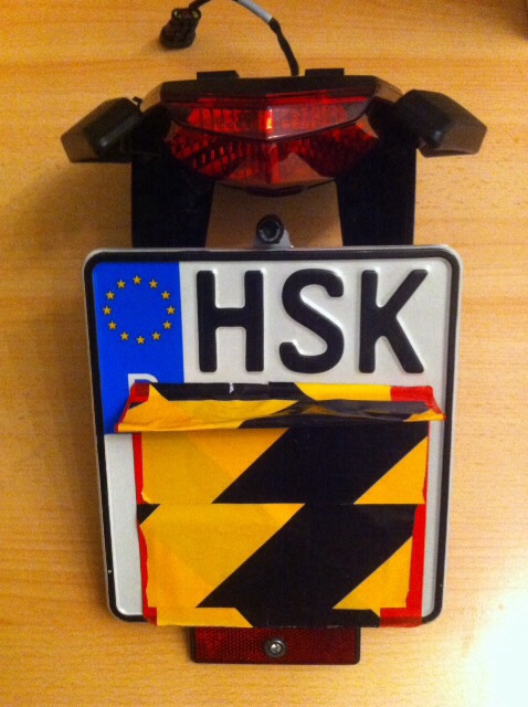

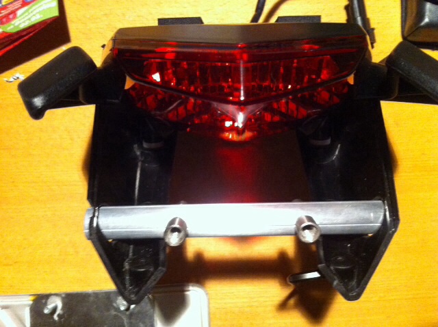

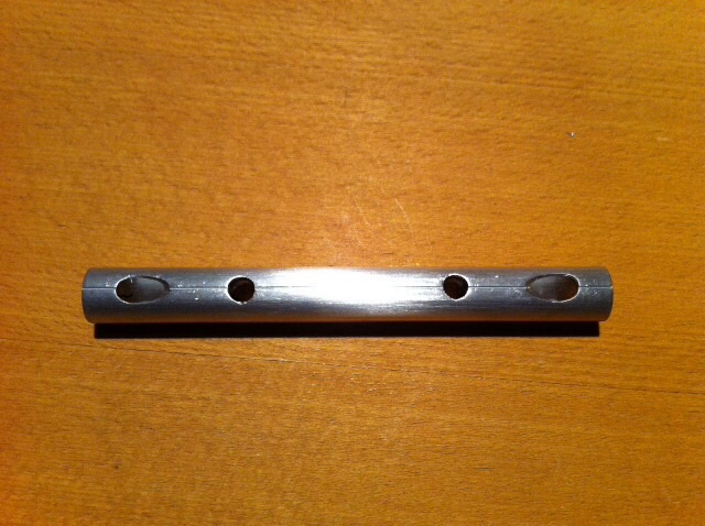

Hier nun die Bilder.
- image.jpg (76.76 KiB) 3402 mal betrachtet
- image.jpg (109.18 KiB) 3402 mal betrachtet
- image.jpg (94.84 KiB) 3402 mal betrachtet
- image.jpg (100.43 KiB) 3402 mal betrachtet
- image.jpg (117.07 KiB) 3402 mal betrachtet
- image.jpg (126.18 KiB) 3402 mal betrachtet
- image.jpg (79.18 KiB) 3402 mal betrachtet
- image.jpg (87.13 KiB) 3402 mal betrachtet
- image.jpg (107.2 KiB) 3402 mal betrachtet
Gruß Thomas

ok ... ein Bild ist doppelt.
Sorry!

Der Mann kann was!!!
Respekt!
Gute Idee, super Doku ...
Gruß Paul
Gruß Paul
Re: Suche orig. Kennzeichenhalter
Klasse. Sieht super aus. Ich hoffe, das ich kopieren darf

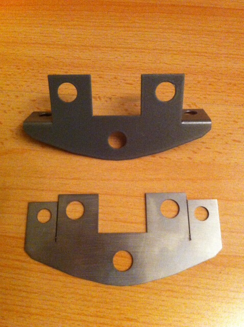

Super Einsatz!
Sowas kenne ich sonst von nirgendwo ... echt spitze
Nur eine Frage bleibt bei mir noch offen:

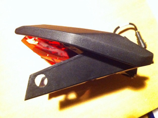

Warum benötigt man zur Befestigung des Rücklichts nun ein Blech und handelt es sich hierbei um Bild #6?
Habe mir den KZH bzw alles unterm Heck der Nuda noch nicht ausgiebig angeschaut, daher sorry für die evtl dumme Frage...
Noch so' nen kleinen Tipp am Rande.
Den Winkel habe ich zwar mit einem digitalen Winkelmesser ermittelt, dabei is mir aber mein Handy eingefallen.
Und was soll ich sagen , sch.... die Wand an - is das Ding genau.
Einfach mal testen.
Einfach mal testen.
Gruß Thomas
der Mann aus den Bergen ...
Hi moerchen,
dumme Fragen jibbet nich ...
Das Blech auf dem Bild ist einmal flach, un darüber bereits umgebogen.
Wird benötigt, weil die komplette Lampenbefestigung an dem anderen fehlendem Kunstoffteil sitzt.
Foto kommt gleich ...
Gruß Thomas
Naja, Fotograf werd ich wohl nicht.
Sollte aber reichen.
- image.jpg (75 KiB) 3356 mal betrachtet
Gruß Thomas

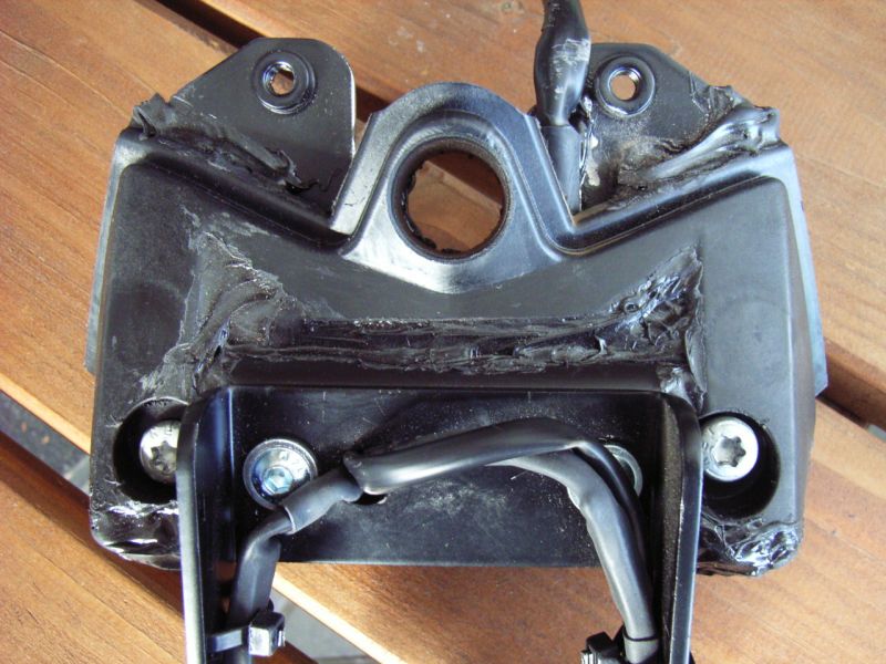

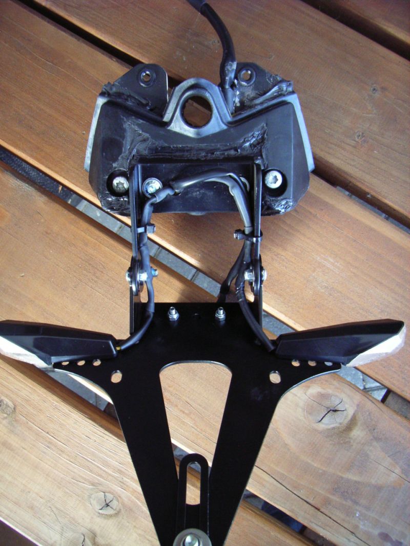

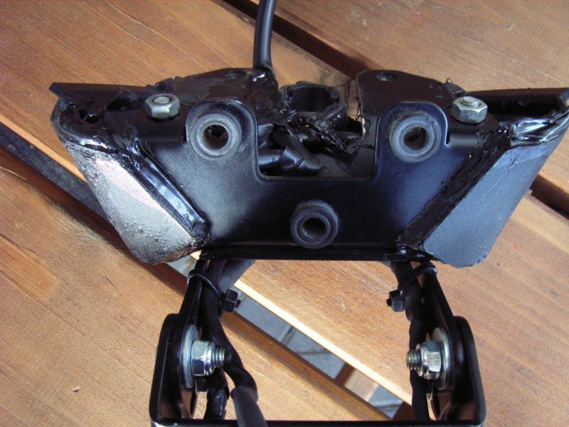

da werde ich also mal das Geheimnis lüften, weshalb ich am Anfang einen gebrauchten orig. KZH gesucht habe und möchte kurz meine Lösung vorstellen - damit dieses unsägliche Loch bei den Nachrüstkennzeichenhaltern nicht so stark ausfällt habe ich mir den unteren Teil des originalen KZH vom
für 17€ geholt, diesen zurechtgeschnitten
, mit Karosseriekleber an den Zubehör KZH geklebt und mit einem Heißluftfön die Ecken umgebogen... Nun musss ich noch etwas schleifen, ein wenig lackieren und dann bin auch ich auf das Endergebnis gespannt!!! Bilder folgen...
Übrigens - hat schon mal jemand so'n Kunststoffsprühlack ausprobiert?
Bollergruß

- Komplette Ansicht
- RIMG1610.jpg (158.74 KiB) 3186 mal betrachtet
- Draufsicht mit Kleberändern
- RIMG1611.jpg (115.71 KiB) 3186 mal betrachtet
- Rückansicht
- RIMG1613.jpg (162.84 KiB) 3186 mal betrachtet
- Rücklichtaufnahme
- RIMG1612.jpg (112.99 KiB) 3186 mal betrachtet
- Wolle2

na da hat ja einer ganz schön rumgesägt ... is aber nicht mehr viel übergeblieben vom originalen Halter.
Bin dann auch malgespannt wie das fertig aussieht.

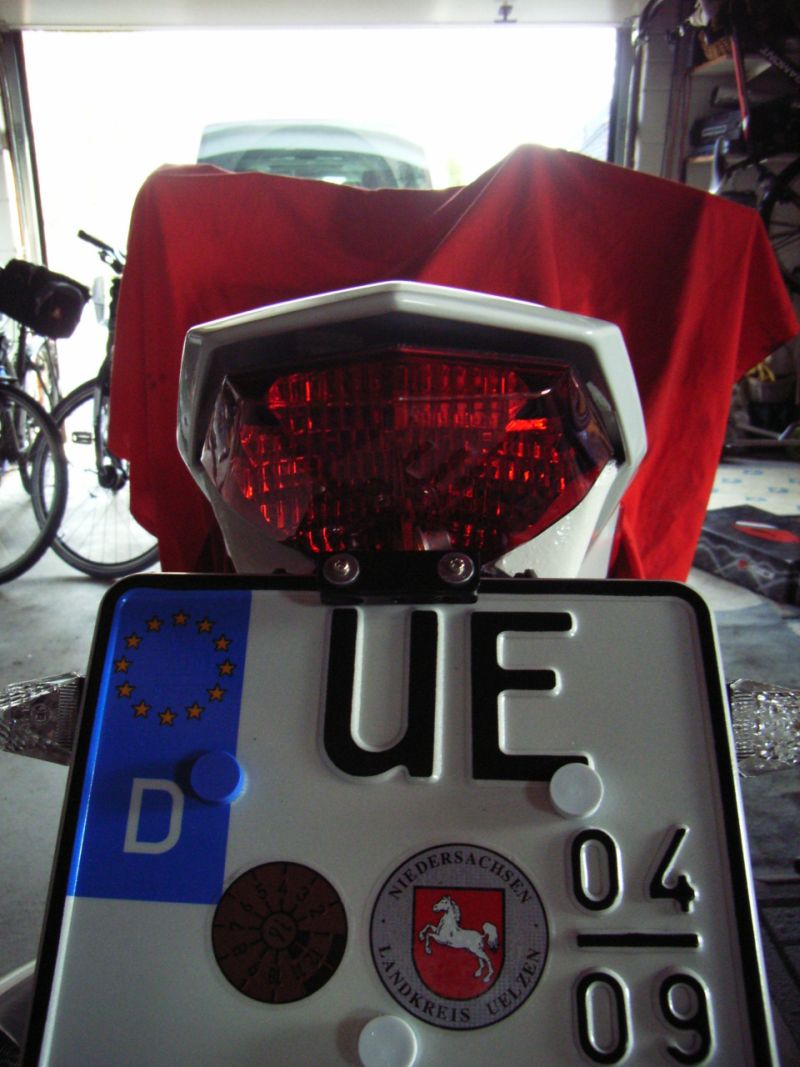

- Toschi
- Beiträge: 769
- Wohnort: Uelzen

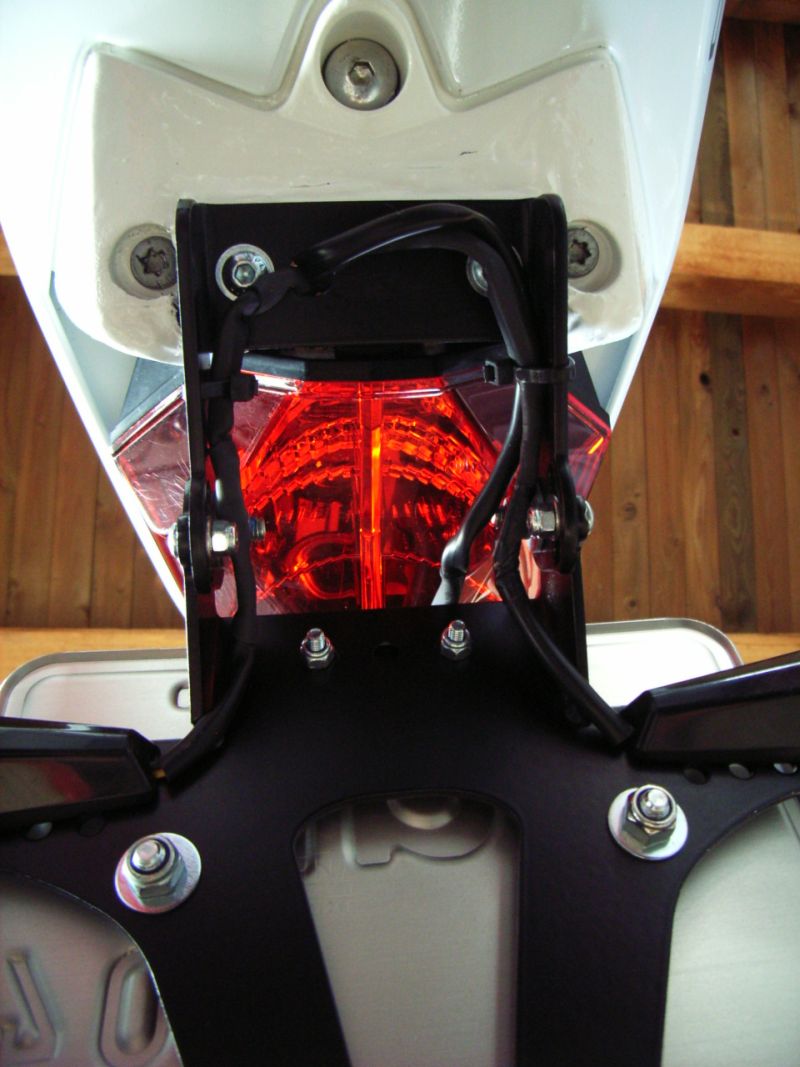

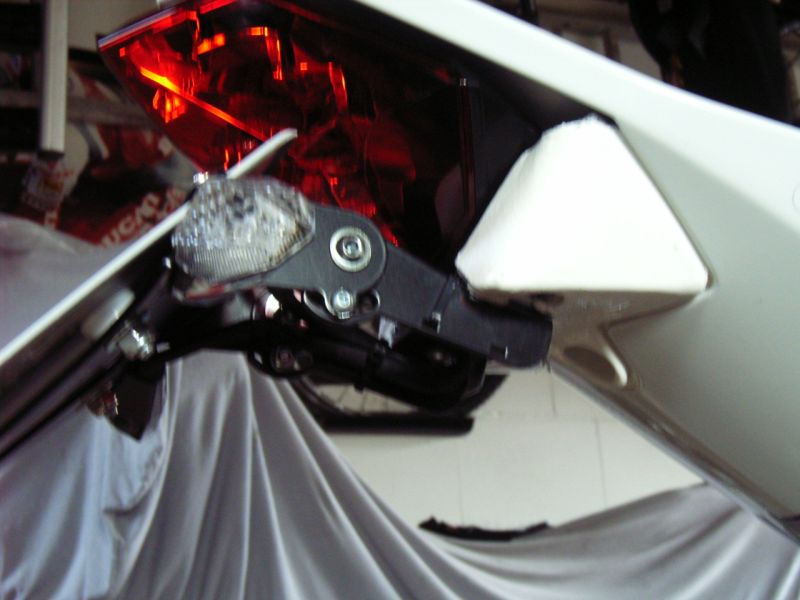

so, nun ist er angemalt und montiert... Ein wenig nacharbeiten muss ich im nächsten Winter noch, über den gebogenen Stücken ist noch zuviel Luft zum Heck und einen richtigen Lackierer werde ich wohl auch mal bemühen, der das ordentlich schleift und das richtige Weiß benutzt!
Schönes Bollern
Toschi
Schönes Bollern
Toschi
- Rückwärtige Ansicht,
- RIMG1632.jpg (128.77 KiB) 2964 mal betrachtet
- von unten,
- RIMG1631.jpg (121.58 KiB) 2964 mal betrachtet
- und der Seite
- RIMG1630.jpg (79.82 KiB) 2964 mal betrachtet

Könntest Du noch nen Bild von weiter weg machen, damit man das Gesamtbild am Bike erkennen kann?
Aber schon krass, wie hier gebastelt wird...und alles nur wegen dem KZ...
