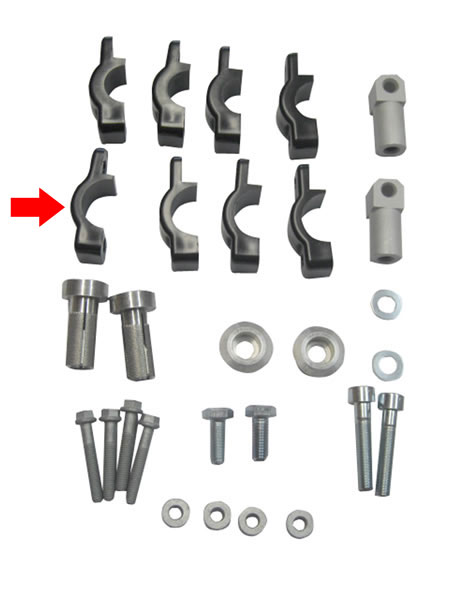

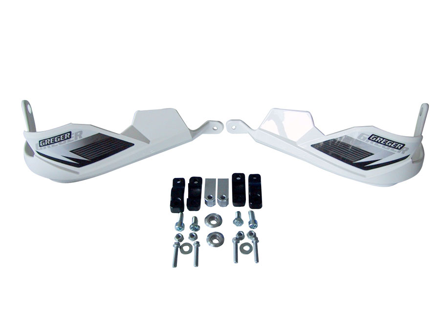

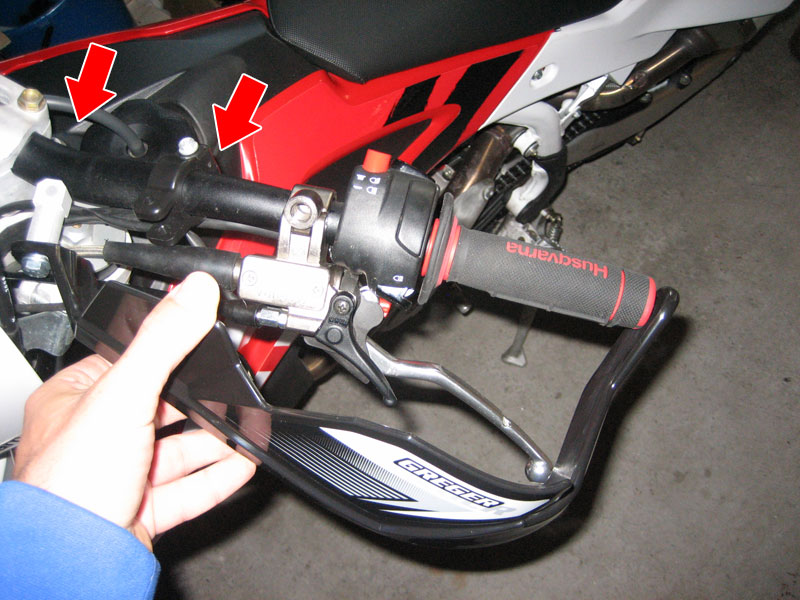

Gestern sind die Handguards von Greger gekommen. Leider passen sie wieder nicht. Die Schellen für den Lenker sind einfach zu "dünn". Ich kann sie nur an eine Stelle vom Lenker anbauen, wo dann der komplette Protektor überhaupt nicht mehr paßt.
Siehe Abbs.
Anbausatz:
Alles teile:
An meinem Lenker:

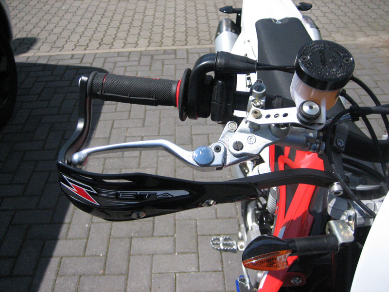

Sind gestern gekommen und gleich montiert. Die Lenkerenden mußte ich mit einem 13mm Bohre aufbohren und die Blinker etwas nach unten setzen. Danach konnte man die Zetas mit etwas Gefummel montieren.
Habe mich für die Schwarzen entschieden und den X2 Handschalen, auch in Schwarz.
Bilder mache ich mal nachher.
