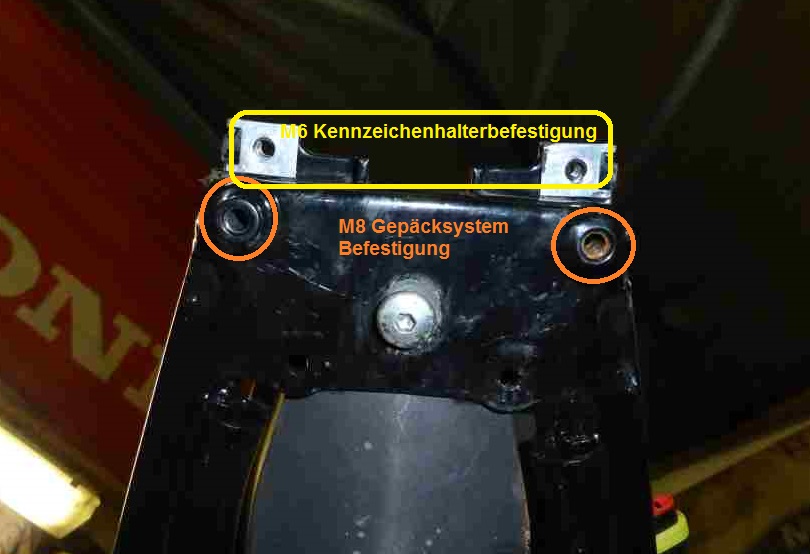

Anfangs wollte ich die Kennzeichenheck-Blechklammer durch Aufschweisen einer Platte mit M8 Gewinde ersetzen.
Dort werden auch gängige Gepäcksysteme befestigt (lange M6 Schraube und Distanzhülse).
Beim Freilegen des Heckrahmens offenbarte die Nuda 2 stabile Befestigungspunkte.
Der Kennzeichenhalter verfügt ebenfalls über 2 hierzu passende Aussparungen, die nur noch durchbohrt werden müssen.
Wenn da nicht das Rücklichtkabel liegen würde müsse nix abgebaut werden. Beim Bohren/Fräsen der Durchführungen der Haltebolzen im Kennzeichenhalter kann es einer Beschädigung des Rücklichtkabels kommen.
Montiert sieht es so aus:

HI Jojo,
die freigelegten Gewinde sind für den Original Kofferträger gedacht... Auch da müssen im Kennzeichenhalterplastik 2 zusätzliche Löcher geschaffen werden!

Den Warnhinweis zu den Schrauben des KennZHalters hast Du wegen der rausfallenden & dann durchdrehenden 6mm Muttern gegeben ?
Ist mir passiert, konnte sie aber wieder einfädeln.....

Toschi hat geschrieben:..die freigelegten Gewinde sind für den Original Kofferträger gedacht...
Korrekt, nur leider verfügt das Originalträgersystem nicht über die Möglichkeit ein Topcase anzubauen.

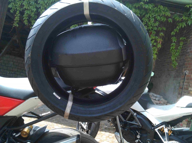

Heute gab es eine ausgibige Testfahrt mit ca. 25 KG Zuladung im Topcase.
Etwas tricky sind enge Kehren, beim Rausbeschleunigen kriege ich tail tipping und muss mit dem Oberkörper entgegenwirken.
Hier der Lastenesel, noch ohne Tankrucksack und Packtaschen:

Afghanistan?, Seidenstraße?, Asienrundtour? :kratz:

:mrgreen: Nein, nur 2 Wochen Korsika und Sardinien, zuviel für nur eine Hinterradpelle
