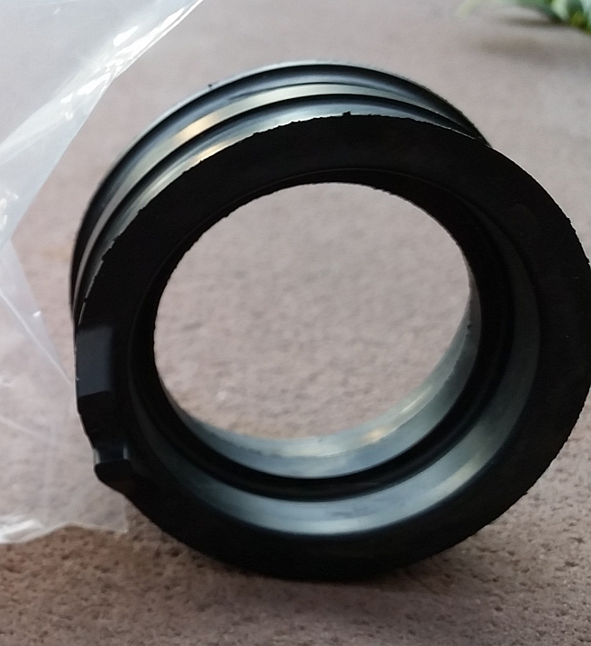

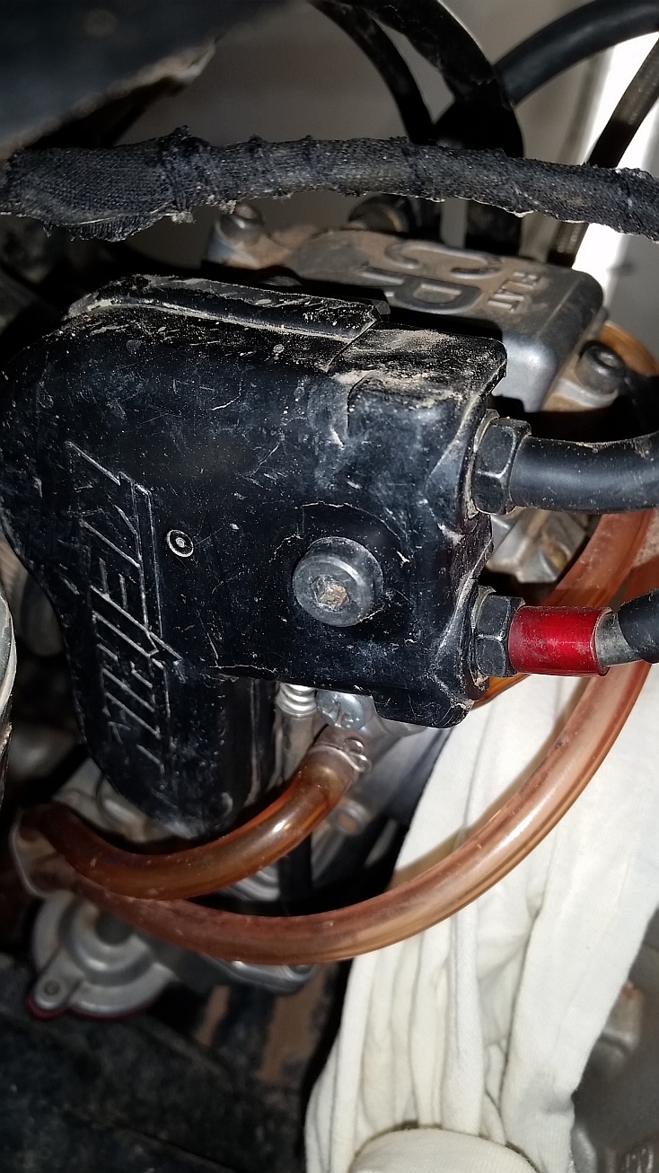

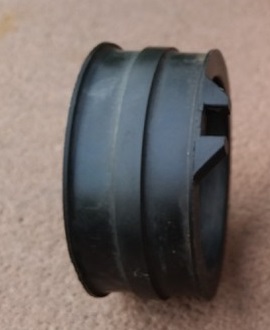

Hier is der Ansaugstutzen zu sehen
Weitere Bilder im Anhang!
Danke für Eure Hilfe!
husky-shop
Beiträge: 372
Registriert: 16.11.09 - 20:48
Motorrad: TE250
Wohnort: Husky-Shop
Re: Keihin FC 39mm TC250 Ansaugstutzen
Beitrag von husky-shop »
mein Ansaugstutzen für die TC250 (Modell 2013) ist kaputt.
Der originale von Husqvarna passt nicht.
Da müsste doch auch jeder unwissende skeptisch werden, wenn ein original Teil nicht passt :klopp:
Da wurde wohl, wie schon oben vermutet, mal jemand kräftig verarscht!
Bei jedem Husky Dealer sollte es den Gummi geben, wie auch hier:
http://www.teuber-motorsport.com/catalo ... _id=118249
HUSQVARNA Teile und mehr

Danke für die rasche Lieferung ABER:
ich bin leider sehr enttäuscht.
Es ist die falsche Artikelnummer ... das Teil ist aus Vollaluminum was du mir hier geschrieben hast.
Jetzt muss ich wieder Versandkosten bezahlen ...
Warum kann mir kein Händler anhand des Bildes das Teil bestellen und liefern. :(
Ich bin total verzweifelt. Hat jemand noch einen Rat?
Danke.

husky-shop
Beiträge: 372
Motorrad: TE250
Wohnort: Husky-Shop
Weil das nie und nimmer gehen kann und es zig verschiedene Gummis gibt.
Tut mir leid das ich auf das verkehrte Produkt verlinkt habe, ich sitze aber hier auch nur am privatem Rechner,
ein wenig Verantwortung gehört auch beim bestellen dazu.
Einfach ein Blick in die Teileliste (nicht 2013), sondern 2009 TC hilft.
Nummer 8000a7025 sollte es sein bitte überprüfen oder bei Bestellung prüfen lassen, dabei hilft auch eine F-G-Nummer
Rücksendekosten werden ersetzt, bitte bei Neubestellung gleich mit angeben.
