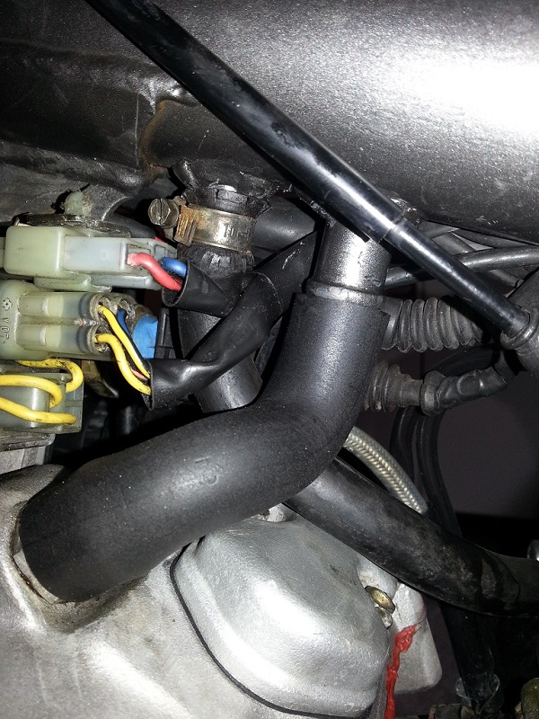

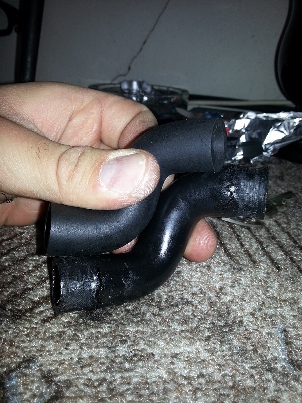

Hab hier noch zwei Bilder gefunden von mir. Denke den Schlauch meinst du, das ist wohl die Kurbelgehäuseentlüftung.
- 20140825_130142.jpg (242.19 KiB) 6133 mal betrachtet
- 20140825_130430.jpg (238.07 KiB) 6133 mal betrachtet
Re: Abgasrückführung und Tachowelle SM610
Genau
