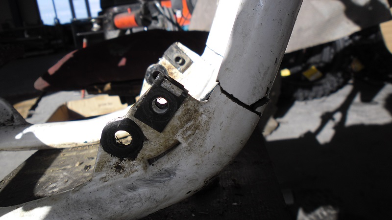

wie Larsio schon richtig bemerkt hat, meinte ich mit "Unfallstelle" den Schaden an sich!
Schick doch mal ein Foto von der defekten Stelle. Würde mich sehr interessieren. Oft
sind es nämlich Konstruktionsfehler, die später während des Betriebs Ärger verursachen.

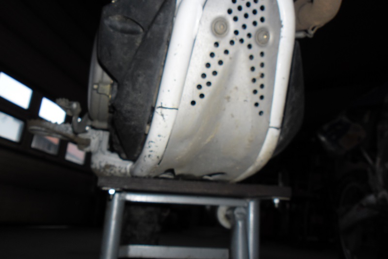

hallo
hier ein paar Bilder vom Rahmen mit der Bruchstelle,zur besseren darstellung.Zu dem Foto von der KTM dieser Bruch ist nicht am Rahmen.

waren die motorschrauben denn nun lose?
bei der ktm ist in dem fall das gabelbrückenjoch gebrochen..auch keine schöne situation.
dann mal ein amtlicher bruch
