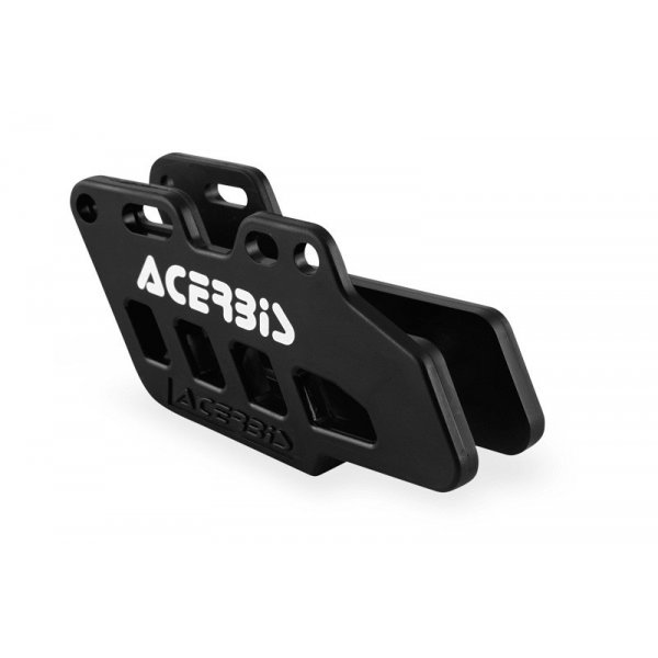

Hey,
Also wie im Titel schon gesagt möchte ich gern etwas an der Kettenführung meiner Husky rumbasteln... Bild
Zur Zeit sieht's so aus:
... und ich möchte das hier oder in der Art gern dranbauen:
Meine Frage jetzt:
Würde die neue Form des Bauteils an die alte Schwingenaufnahme der TE passen? Und wo bekomm ich sowas passendes her?
Mir sieht die originale Führung, ehrlich gesagt, zu popelig aus und würde deshalb gerne aufwerten!
Hoffe es gibt jemand mit derartiger Erfahrung hier!
Greetz!!Bild

Servus,
ich habe zwar eine 2010er SMR aber das unter der Schwinge sieht mir gleich aus.
Die neue Kettenführung wird einfach an den Montagepunkt der alten geschraubt, zusätzlich kommt noch eine Schraube in die kleine Metalllasche.
https://www.dropbox.com/s/m10o4be4yq4rp ... 7.jpg?dl=0
Das ist die orignal Husqvarna Version, die gibt es auch anstatt Alu mit Carbon. Im inneren sind zwei austauschbare Schleifklötze.
Da es die Schleifklötze aber nicht mehr zu kaufen gibt musste ich auf die neue Version von Husqvarna umrüsten.
Diese wird genau wie die alle befestigt, besteht aber komplett aus Kunststoff.
Beste Grüße
regbf99

Super Danke, dann sollte das ja ohne weiteres möglich sein...
Kann ich auch Zubehör kaufen oder muss das Original sein?!

Th3_Knife hat geschrieben:Kann ich auch Zubehör kaufen oder muss das Original sein?!
Das ist eine gute Frage.
Die originale Führung kann ich eigendlich nur empfellen.
Seit 6000 km im Einsatz fast kein Verschleiß und sie passt einwandfrei. Den Preis weiß ich nicht
mehr genau, waren glaube ich, 30-45€.

Kostet 20 Euro beim Enduro-versand.de... Is'n OEM Teil... und ja des passt.... aber sei Dir bewusst, das der Kettenschleifblock (TC Model) schneller verschleißt als deiner mit der Rolle..... musst halt dann öfters mal wechseln.... :mrgreen:

DHX_77 hat geschrieben:Kostet 20 Euro beim Enduro-versand.de... Is'n OEM Teil... und ja des passt.... aber sei Dir bewusst, das der Kettenschleifblock (TC Model) schneller verschleißt als deiner mit der Rolle..... musst halt dann öfters mal wechseln.... :mrgreen:
Grüße... :hva:
Wenn die Rolle noch tun würde, was ne Rolle normal tut, nämlich rollen... aber das tut sie nicht mehr.... das Ding ist komplett vergeiigt!!! Bild
Mir geht's auch eher um die Zentrierung und dass die Kette net abspringt, von daher werd ich die Mehrkosten in Kauf nehmen!
Sonst noch irgendwelche euch bekannten Shops... Quellen... vllt auch en Link...damit ich ne Auswahl hab?! Bild ... 20 EURONEN hört sich schon sehr gut, werd ich mir mal anschauen... Danke!!!
