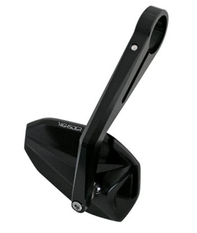

Kann man bei solchen Spiegeln (siehe Anhang) die original Lenkerenden der Nuda weiterhin verwenden oder wie wird das dann gelöst?
Bildschirmfoto 2015-10-20 um 00.45.20.png (87.25 KiB) 7723 mal betrachtet
Beiträge: 4247
Re: Spiegel
...die Lenkerende klemmen ja im Lenkerrohr, haben also nicht wirklich was damit zu tun. So wie ich das sehe, müsstest Du dann mit den Griffen entsprechend nach innen rutschen, da sonst die Lenkerklemmung der Spiegel nicht funktioniert.

Oder die originalen Gewichte ersetzten durch selber gedrehte Enden, die zuerst zylindrisch sind und dann komisch auslaufen. Dann kann man da dran die Spiegel klemmen und du brauchst nichts an der Griffposition ändern. Was ich persönlich auch nie machen würde.
Waldo 900 R
Beiträge: 4247
Re: Spiegel
...oder schauen, ob man andere Lenkerenden bekommt, die zylindrisch sind...das könnte auch gehen.
Find ich aber alles nicht wirklich prickelnd...

Geht das so ohne weiteres, die gesamten Armaturen einfach um die breite des Spiegel nach innen zu versetzen? Wie ist das denn bei der Nuda mit dem Gasgriff gelöst, da sehe ich eventuell ein Problem, dass der Gasgriff auch weiterhin frei drehbar bleibt.
Beiträge: 4247
Re: Spiegel
...geht schon...müsstest halt die kompletten Armaturen mit nach innen schieben!
Geh halt mal raus zu Deinem neuen Moped und schau Dir das am besten mal LIVE an! :Top:
Versuch macht kluch... :prost:
