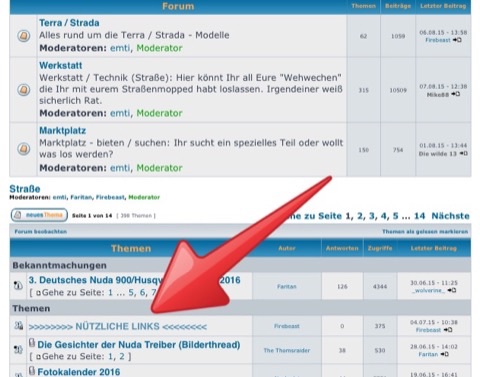

Re: Schräglagenfreiheit
Hallo Mike88 ,
guggst Du zB hier ...
http://husqvarna-forum.de/viewtopic.php?f=27&t=51736
Ach ja, der hier geht auch immer ...
Bis dahin ...
Bis dahin ...
