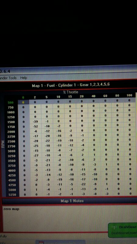

ein interessantes Thema. Ich hoffe ich darf an dem Thread auch ohne Nuda teilnehmen. Grins. Zumindest habe ich eine Husky (SMS630).
Ich habe vorgestern auch einen PC5 und das Autotune verbaut. Gestern war die erste Einmessfahrt. Bei mir scheitert es noch ein bissl mit dem Umgang der Software. Gibt zwar vieles im Netz, vor allem Videos, jedoch muss ich gestehen das mein Englisch nicht so ausreicht. *duck und weg
Als AFR-Traget habe ich eine Tabelle hin¬terlegt mit einem AFR-Ziel-Wert von 13,2. Angefangen ab 2% Throttle und übers gesamte Drehzahlband. Dann kamen die ersten Testfahrten. Ich habe während des Nachmittags ca 3 mal angehalten, ein Netbook angeklemmt und die TRIM-Daten gesichtet und diese in die Fuel-Tabelle übernommen.
Was mir nicht ganz einleuchtet: Ich habe als Begrenzung anfangs 20% Korrektur-Grenze eingegeben. Nachdem einige Werte an dieser Grenze angekommen sind, habe ich einfach mal auf 30 % erhöht. Diese Grenze heißt doch, dass die Korrekturen in der Fuel-Tabelle bei +30 / -30 begrenzt sein müssten. Warum habe ich aber teilweise höhere Werte ? Da sich diese nur bei den 2%-Throttle-Stellungen eingenistet haben, gehe ich eher von Fehlmessungen aus.
Ich habe nur die AFR-Tabelle in der 2%-Spalte auf 0 gesetzt, so dass dort keine Korrekturen mehr stattfinden.
Hatte mir auch mal die fertigen Maps im Netz angeschaut. Die magern untenrum bis teilweise Mitte Throttle alle ab. Scheint also bei diesem Motor normal zu sein, dass die so fett in Serie laufen. Mein Kumpel mit seiner SMR510 war ohne Autotune aber mit PCV auf dem Prüfstand zum Abstimmen. Bei der Ausgangsmessung stellte sich auch da raus, dass die viiiiiel zu fett läuft.
Worum ich mir so Gedanken mache:
1. Habe schon einige Male gelesen, dass einige den mittleren Bereich mit einem mageren AFR-Wert von z.B. 13,7 vorgeben. Bei 100 % und ab mittleren Drehzahlband sogar fetter mit AFR 13. Das es keine goldene Regel gibt ist mir bekannt. Bei welchem Lamdawert meine am besten läuft, ist nicht zu finden. Ob man die 0,2 auch merkt, wage ich auch noch zu bezweifeln. Daher überlege ich, ob ich alles bei 13,2 belasse oder oben rum auch etwas anfette.
2. Da ich trotz Begrenzung auf 30% höhere Werte bekomme, gehe ich davon aus, dass ich einen Teil im Umgang noch nicht verstanden habe. Mein Vorgehen war: Zero-Map, AFR 13,2, Fahren. Nach 20 km mal in die TRIM geschaut und über den Menüpunkt alle Werte zur Übernahme akzeptiert. Dadurch erhielt ich eine korrigierte FUEL-Tabelle. Diese dann auf den PCV übertragen. Nach weiteren 30 km das Gleiche. Kann es sein das sich die Begrenzung auf die TRIM-Tabelle bezieht ? Und wenn ich immer weiter Negativ-Werte sammele und übers Menü oben alle Werte akzeptiere, dass sich die Werte in der FUEL-Tabelle ggf. addieren??? Mit den Werten im Anhang ist sie beim Anfahren öfter ausgegangen. Zu mager halt.
3. Zu den Schaltflächen: Map auslesen und Map senden ist klar. Was mache ich mit Get und Set Table ???????
4. Trotz 100 Prozent Throttle aus etlichen Lagen hat er keine Korrekturen geschrieben. Komisch.
Vielleicht kann mir jemand eine Erleuchtung bringen.
Danke vorab.

Verfügt deine SMS630 über ein SLS?
Dieses muss bei der Abstimmung/Autotune deaktiviert werden!!!
Die Korrekturwerte bei 2% Drosselklappe machen überhaupt keine Sinn !?!
Sofern der Motor Öl "verbraucht" z. B. Ölnebel angesaugt oder Ventilabstreifringe hinüber sind, kann dieses Autotune beeinflussen.

Re: PC-V, Autotune: Kurvendiskussion (lang)
Jojo hat recht, die Map schaut merkwürdig aus. Wenn Autotune das fabriziert hat, dann könnten auch die Spannungswerte für das Drosselklappenpoti in der Software falsch eingetragen sein.
Anpassungen bei 2 und 5 Prozent Drosselklappenöffnung und mittleren Drehzahlen? So ergibt das auf jeden Fall wenig Sinn. Meine Empfehlung: Konfiguration von Autotune überprüfen (lassen).
Öl verbraucht sie nicht. Zumindest ist nach 1.500 km der Stand noch ca da wo er anfangs war. Ölwechsel mache ich alle 1.500 km.
SLS hat sie nicht.
Die Spannungswerte der Drosselklappe habe ich 2 mal kalibriert. Die Werte waren jeweils bis auf 2 Tausendstel identisch.
Die 2 Prozent-Werte habe ich in der AFR-Target auf 0 gesetzt.
Hatte inzwischen mal ein fertiges Map geladen, was meiner Modifikation am nächsten kam. Die sind alle relativ abgemagert. Ich finde die Sprünge teilweise trotzdem extrem und merken tue ich auch nicht wirklich was.
Entweder lasse ich sie wirklich mal abstimmen auf dem Prüfstand oder ich nehme ein fertiges Map. Wobei auch da kaum merkbare Unterschiede waren im Vergleich zu Serie. Könnte sehr subjektiv sein, was man so spürt.
Sie hat Serie sich nur 57 PS. Behaupte einfach mal, dass man da 1-2 PS kaum merkt. Wirkliche Leistungslöcher hatte ich nicht. Daher merke ich vermutlich auch kaum Unterschiede.
Versuchen wollte ich es aber einfach mal. Ich werde es noch etwas weiter anpassen lassen und beobachten.
Dann werde ich auch nochmal das Autotune deaktivieren und eine Zero-Map rauf spielen. Vielleicht merke ich ja eher einen Schritt rückwärts.

Hier mal ein Beispiel einer fertigen Map zu diesem Modell. Die werden irgendwie immer abgemagert:

Ich habe jetzt die Tage mal auf einen AFR-Wert von 12,5 eingestellt. Unten magert das Autotune trotzdem ab, oben fettet es eher an. Grenze auf auf min und max auf 15 Prozent eingestellt.

Je nachdem wie diese ausgeführt wurde hast Du sehr starke abweichende Werte, die variablen Benzindrücke/"Beschleunigerpumpe", welche nicht unmittelbar über den PC manipuliert werden kann, schlägt hier zu.
Mache doch einmal eine Autotune-Prüffahrt, bei der Du ganz schachte Gas gibst und eine bei der Du mächtig das Gas aufreisst; vergleiche beide.
Hast Du schon einmal einen Funktions/Blinktest der Autotune-Breitbandsonde durchgeführt und den Blinkinterval anhand des aktuellen Luftdrucks/Höhenbestimmung ausgewertet und hast Du alle Stecker/Klemmen/Poti überprüft auf Korrosion/Übergangswiderstand ?
Tschau Jojo
