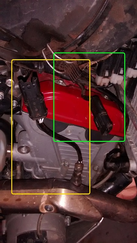

2015-okt moto g 090-1.jpg (123.85 KiB) 2182 mal betrachtet

hier fehlt wohl eine Steckverbindung

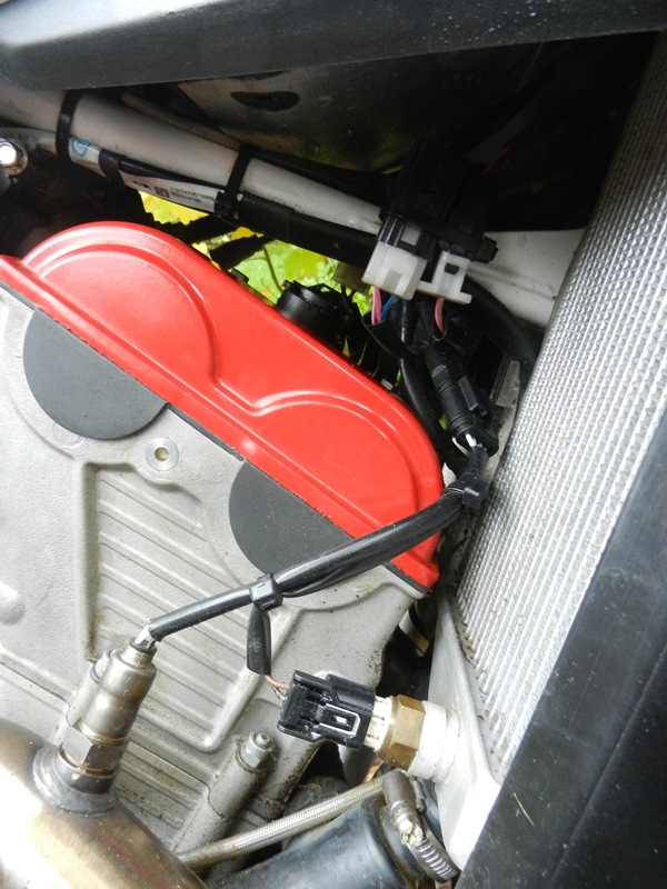

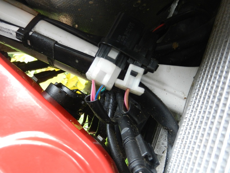

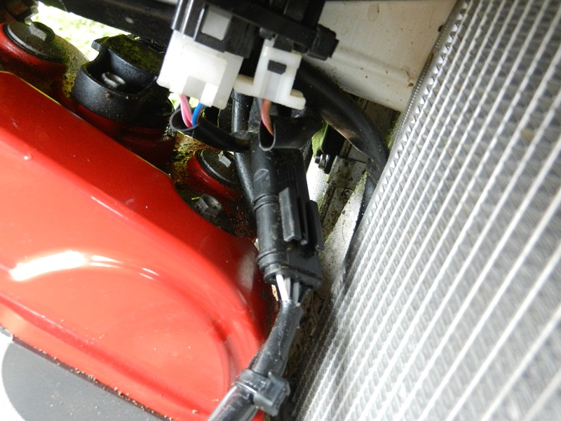

So, hab gestern mal ein Paar Fotos gemacht ...
Ich hoffe, dass Dir das weiter hilft. :Top:
Kabel der Lambda-Sonde mündet im breiten, 4-poligen Stecker:
Nach der Steckverbindung verschwindet das Kabel oben am Rahmen im Kabelbaum:

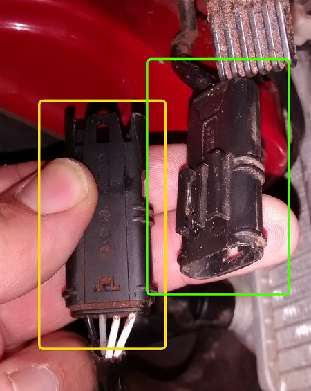

Hi Firebeast again. Ich hab' die Lösung gefunden! Der Stecker im grünen Rahmen ist ein Blindstecker, den ich unter Einsatz meines Fingernagels abziehen konnte. Darunter hat sich dann ein Stecker verborgen, der in den Stecker der Lambdasonde passt. Fertig! Vielen Dank für den freundlichen Support.
