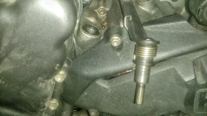

letzte Woche habe ich bei meiner SM610i.e (Erstzulassung 2010; 24.300 km) festgestellt, dass die Welle, welche die Kraft vom Seilzug des Kupplungshebels ins Getriebe überträgt gebrochen ist. :shock: Die kann man einfach so aus dem Getriebe ziehen... :klotz:
Naja, ich bin nicht der große Schrauber, also ist das Teil beim Händler gelandet. Der hat mich heute angerufen und mir gesagt, dass das abgebrochene Stück nicht mehr im Getriebe ist, sondern seinen Weg irgendwie in den Motor fand. Als er nun das Öl abgelassen hat, kamen Späne zum Vorschein. :flenn: Sein Angebot liegt nun bei 1500 € nur um das abgebrochene Stück der Welle zu finden und die Welle auszutauschen. Alles was sonst noch so zum Vorschein kommen könnte, sowohl im Getriebe wie auch im Motor, ist da nicht mit dabei. Will heißen das ist ein Fass ohne Boden... :aarg:
Meiner Einschätzung nach ist die Maschine im gesunden Zustand noch etwa 3500 € Wert. Die Reifen sind neu und haben etwa 1000 km gesehen. Was glaubt ihr, will die überhaupt noch einer haben und falls ja, was haltet ihr für einen redlichen Preis? :buh: :buh: :buh:

Kannst du mal ein Bild von der gebrochenen Welle posten.
Wenn da was abgebrochen ist,kann das garnicht ins Motorinnere gelangen.

So Bilder sind dabei.
Denke ich werde sie erst mal Heim holen. Dann überlege ich mir nochmal ob ich sie abstoße oder doch selber mal einen Blick reinwerfen. Ich gehe mal davon aus, dass es kein gutes Werkstatt-/Schrauberhandbuch für Husquvarna gibt oder?

Im Werkstatt/Technik-bereich ganz oben gibt`s WHB´s.
Das unterteil kann sich nie und nimmer im Motor verteilt haben.
Das steckt noch drinne oder ist außerhalb vom Motor.

ich habe gerade zwei Motoren bei mir offen rumliegen, werde morgen nachgucken bis wohin die Stange geht.
aber eigentlich kann sie nicht ins innere vom Motor reinfallen, der lange stift von der Kupplung hält ihn fest.

Den abgebrochenen Rest der Welle rauszubekommen könnte Problematisch werden.
Rechter Motordeckel runter, Kupplungsdruck-platte, -lager und -stange ab und dann frohes Fummeln.

Ich würds mal mit nem Magneten von oben probieren, also von da, wo die Welle normal drin steckt. Die sollte ja aus Stahl sein, das restl. gehäuse aus Alu. Evtl. bringst du den fetzen da raus.

hab mir heute die Motorhälfte angeguckt, so wie oben beschrieben würde gehen mit passendem Magnet sollte es gehen.
da hätte dein Händler richtig Geld mit der Aktion gemacht. 1500 flocken für nicht mal zwei stunden Arbeit )))))))))

Evtl. geht´s auch mit einem Krallengreifer zufassen, falls das mit dem Magneten nicht klappt.

Hat nicht geklappt :-( weder mit dem Magnet noch mit dem Krallengreifer (den hat mir mein Bruder auch empfohlen)...

Hast du die Kupplungsdruckstange ausgebaut?

Ja, das wär hilfreich :-)

Ohne den Druck von der Kupplung zu nehmen, hilft auch kein Magnet/Krallengreifer.
Bau wie Lexa gesagt hat die Druckplatte aus, damit du den Stange aus der Kupplungswelle ziehen kannst.
