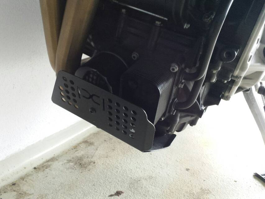

Schaut wirklich gut aus
. Vorne würde ich allerdings noch einige Löcher speziell beim Wärmetauscher anbringen, sonst wird es da zu heiß

Re: Motorschutz für die Nackte (kleines Feedback)
Salü & danke dem Zuspruch, Folks !
Der Einwand zu den noch nicht vorhandenen Bohrungen in der Wärmetauscher-Gegend ist korrekt
habe die Belüftung doch nun ebenfalls umgesetzt.
Auf der Fahrt am WE konnte ich zwar keine anderen Temps bemerken (es hatte ja nicht nur geschüttet
doch wegen der Öltemps ist ein guter Zug um den Block, trotz Motorschutz, ganz gut.

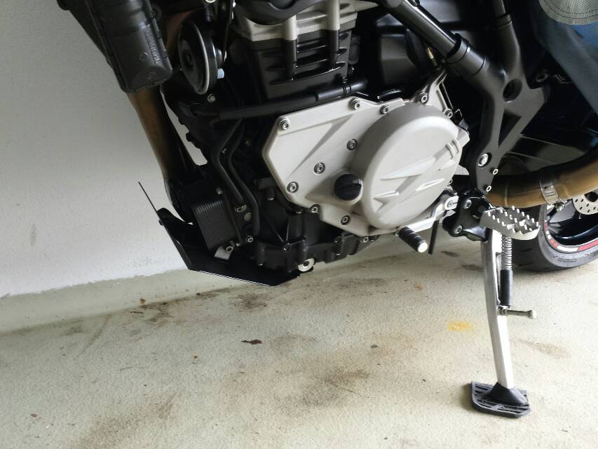

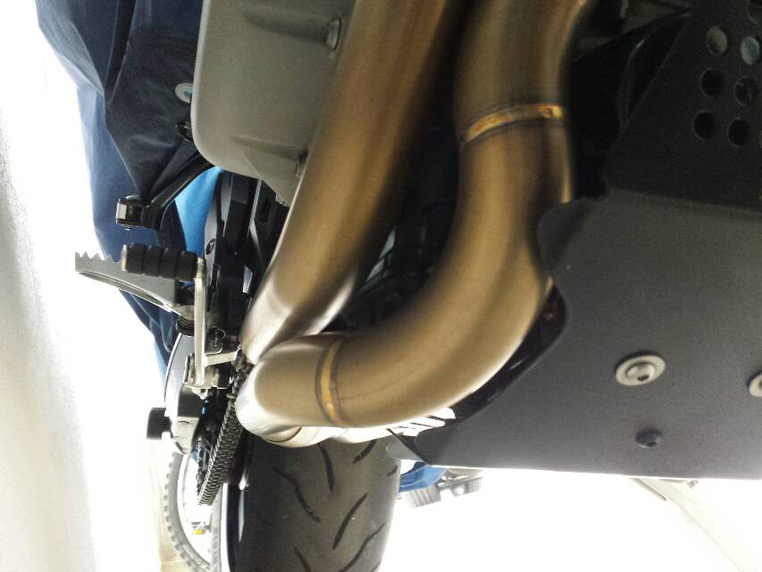

Servus.
Das bedeutet seitlich beim Schutz etwas ausnehmen und bei der Motorschutz verschraubten Bügelhalterung eine Mutter aufschweissen (Edelstahl), da hinter dem Krümmer nicht allzuviel Platz zum Schrauben ist
Aber war nicht so viel arbeit.
SG.Toni
SG.Toni
