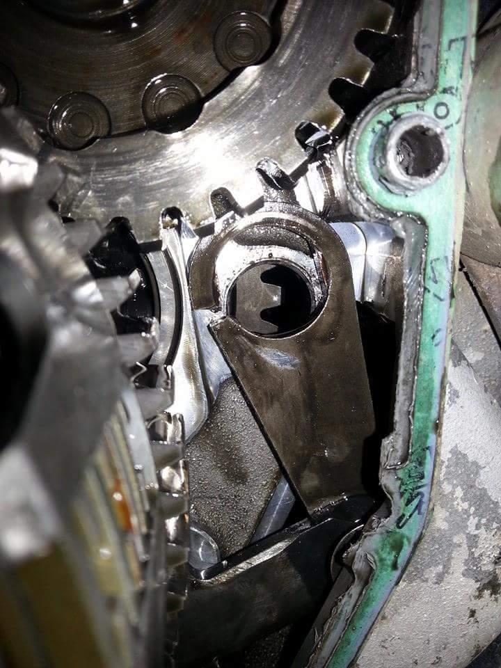

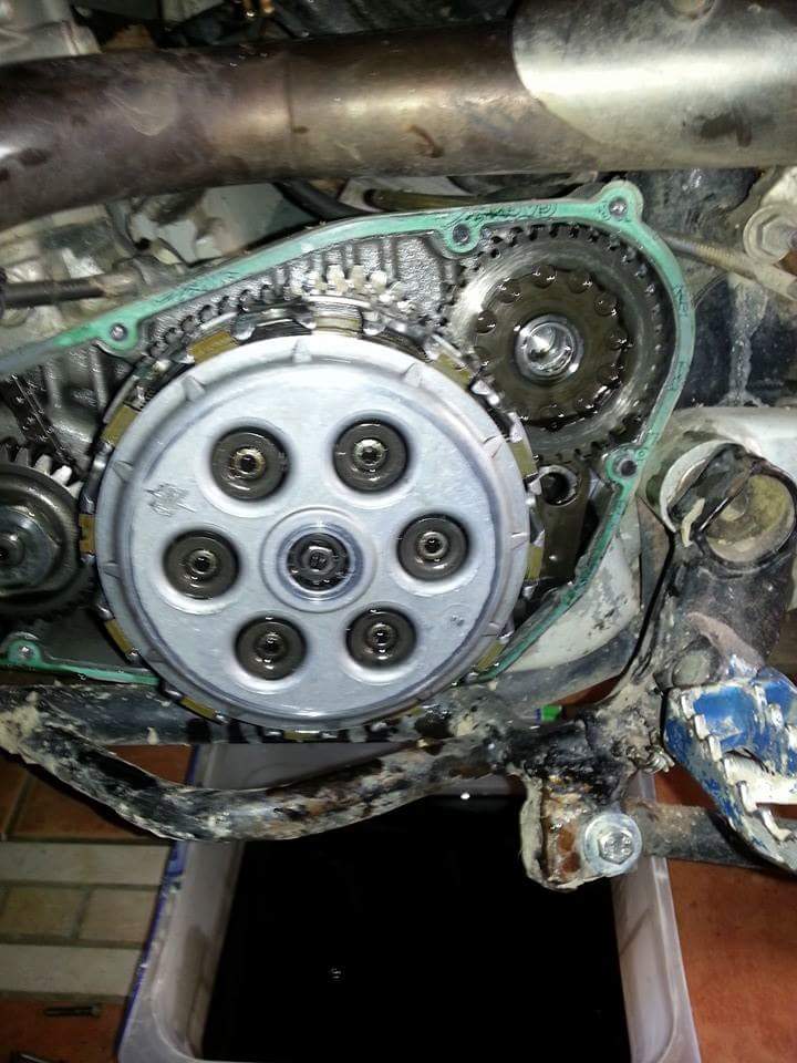

Das ist jetzt nicht meine, bin in facebook auch breitgetreten in paar 610er gruppen. Der Jenige der das gepostet hat hat das nicht auf deutsch gepostet und es handelt sich um die 570er ich vermute aber auch das es so etwas sein wird.

Der Motor ist vom Aufbau nicht mit den Modellen mit E-Start zu vergleichen, ich hätte vermutet an den Bolzen des Mitnahmeritzel zwischen K-Welle und K-Korb.
Diese wandern gerne nach außen und schaben dann an Korb bzw. Torsionsfedern, ein Grund warum dieser weggelassen wurde ab Bj.00.
Oder Lager der Ausgleichwelle defekt, hatte ich bis jetzt auch 1mal., dürfte aber wenns die originale Lauflesitung ist nicht sein.

... also Dual, dann stimmt auch die Aussage mit den Federn im Kupplungskorb, die brechen gerne. Das Lager des Kupplungskorbes bzw. besser gesagt des Primär Zahnrades ist nur eine Messing/Rotguss Buchse, wird nur rein geschoben und ist nicht gepresst. Korb auf dem Primärzahnrad verpressen ist aufwendig, wenn man es richtig machen will. Die Bilder sind zwar vom Dino, Kette rechts und ohne die Ruckdämpferfedern aber der Aufwand ist ein ähnlicher. Abbohren, Nieten raus, Korb mit Senkschrauben fixieren und mit einer Presse vernieten. Zum Vernieten brauchte ich ca. 4 Tonnen, das hält dann auch zuverlässig.
