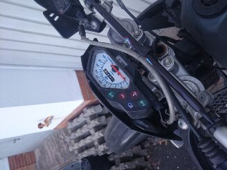

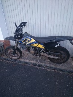

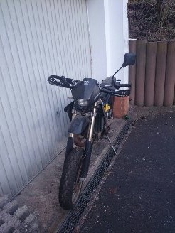

Mit den Bildern lässt es sich vielleicht bestimmten...!
1429561455169 - Kopie.jpg (42.33 KiB) 1729 mal betrachtet
1429561450154 - Kopie - Kopie.jpg (42.4 KiB) 1729 mal betrachtet
Moddel Unbekannt
Moddel Unbekannt
1429561451701 - Kopie.jpg (21.02 KiB) 1730 mal betrachtet
Solo
Beiträge: 432
Registriert: 19.08.11 - 16:49
Re: 5 Jahre Standzeit.. Wie geh ich vor?
Beitrag von Solo »
im prinzip hast du schon alles gesagt
aber anstatt das moped direkt zu starten würde ich lieber vorher den motor mehrmals mit ausgeschalteter zündung durchtreten damit sich das ganze öl auch wieder am kolben zylinder sowie an den pleuellager verteilt sonst laufen die pleuellager erstmal schön trocken wenn sie sofort anspringen sollte.
achja und schau auch nach der hinteren bremse die wird bestimmt fest sein durch die standzeit :-/
p.s. falls der motor sich nicht durchdrehen lassen sollte keine panik.
das ist das öl welches zwischen kolben und zylinder verharzt ist und extrem verklebt.
da musst du dann durch das zündkerzenloch gut wd 40 reinsprühen und einwirken lassen und danach mal evtl bissl öl ins zk loch rein kippen.
dann versuchen mit dem kickstarter den motor zu drehen.
könnte trotzdem noch schwer gehen. (habe mal bei einer 50er Hercules optima mit einer 1 m verlängerung am polrad hantieren müssen bis cih den kolben mal bewegt bekommen habe weil da alles so festgeklebt war :D )
