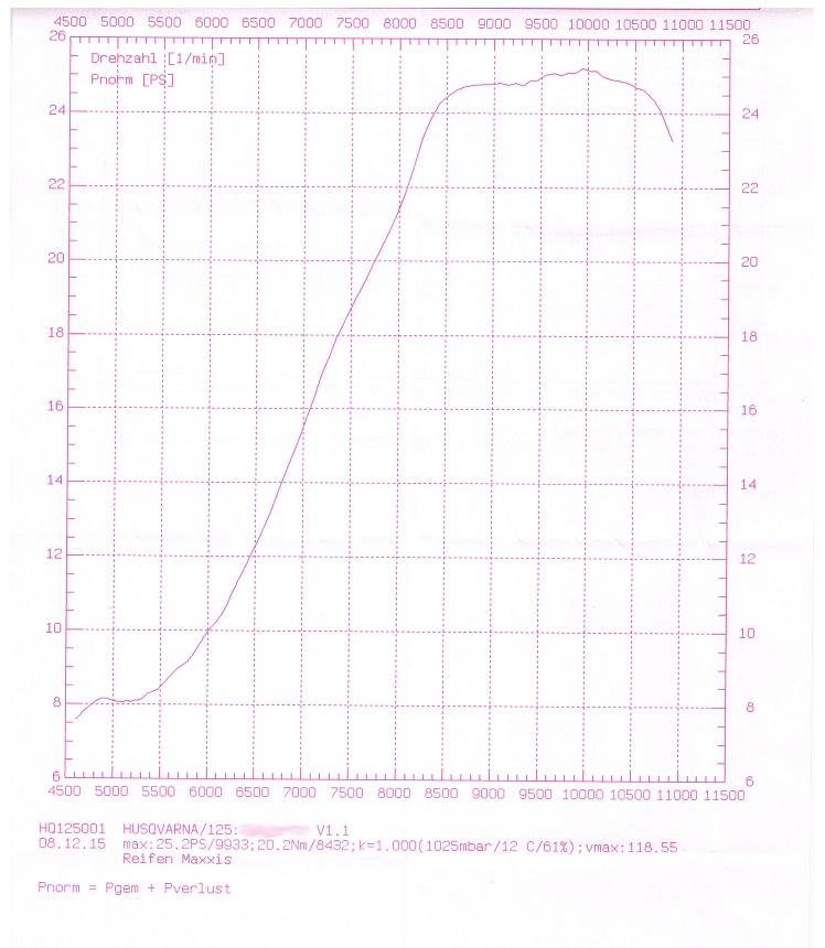

Hab meine 99er sm die letzten Tage mal aufm P4 gehabt.
Motortechnisch verbaut waren der leergeräumte Ori Krümmer sowie ein kurzer cr endschalldämpfer. Vergaser sowie zylinder waren original.
Hauptdüse war ne 140er drin, Nadelclip war auf der zweiten Position von oben.
1:50 Gemisch im Tank, da ölpumpe abgeklemmt.
Dachte, es sei mal interessant ein Leistungsdiagramm anstatt immer nur Meinungen zu der Leistung einer Offenen sm/wre zu sehen.
Und um mal ein wenig Klarheit um die ganzen Leistungsdiskussionen und Kommentare wie "Meine Husky schafft nach dem Entdrosseln 140 kmh.." zu schaffen.. ;-)
Anzumerken ist, dass sie nicht ganz ausgedreht wurde, daher der "geringe" Topspeed. Übersetzung war 14:50.
Zu sehen sind die Drehmomentkurve und die Leistungskurve...

Freut mich!
Bestätigt mein wissen.
Schau doch mal nach nem andren fred. Hier gabs iwo mal was, wo andere schon prüfprotokolle hochgeladen hatten. Würde gut in die Sammlung passen.

Schön sowas mal zu sehen :-)
ich kam leider nie dazu meine husky auf einem Prüfstand zu stellen :-(

@Bieler_92 werde ich machen, verlink mal bitte den thread. find ich iwie nicht :-)
Prüfstand mit Giannelli und anderem vergaser setup kommt auch noch
Aber bin momentan eig. recht zufrieden mit den 25 ps. Dafür das soweit keine Tuningteile verbaut wurden ;-)

Ein einziges Mal habe ich liegend 141km/h lt. GPS geschafft. Lt. Analogtacho ungefähr 155km/h. Allerdings war meine WRE damals etwas stärker modifizert als Deine und hatte eine Halbwertszeit von wenigen Betriebsstunden. :mrgreen:
Danke für das Leistungsdiagramm. Ich hätte nich gedacht, dass Du mit dem oben beschriebenen "Tuning" auf 25PS kommst. Super!
