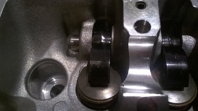

habe gerade meinen kopf ausgebaut zur wartung und bin mir mit den kipphebeln unsicher. der motor hat ca 90 h drauf. bei einem auslasskipphebel ist die schwarze beschichtung schon abgenutzt. sollte man sowas dann tauschen? am einlass sieht man noch gar nix.
wäre froh über unterstützung
gruß achim

Gibt doch bestimmt vom hersteller Verschleißmaße, die zu beachten sind.
Einfach mal mit einem Messschieber die / denn betroffenen Kipphebel messen...
Und dann soll/ist Vergleich machen.

Mal den Klugscheißer spielen:
Das sind Schlepphebel, keine Kipphebel.
Aber ich glaub ich würd den wechseln...wenn er nicht zu teuer ist.

Beim genaueren betrachten sehe ich das auch das es schlepphebel sind :rofl1: :rofl1:
Trotzdem hat der lack nichts mit dem Verschleißmaß zutun...
Aber um die gemüter zu befriedigen, mach sie neu, wenn sie nicht so teuer sind und wenn man eh schon den motor auf hat. :D ;-) :Top:

Welcher Lack? Da gehts um die Härteschicht die evtl. runter ist.
