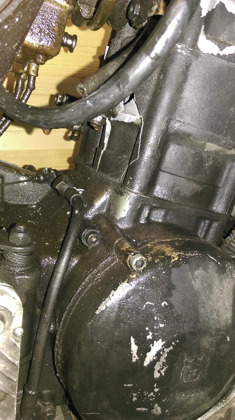

ich hatte mir ja vor gut einem Jahr ein Husky-Gespann gekauft (TC570 in EML-Rahmen mit Zulassung).
Hat bisher eine Menge Spaß gemacht - aber leider hat es letztes Wochenende den Motor zerrissen. Nach einer kurzen Vollgasetappe (ca. 5 min) ist der Zylinder geplatzt...
Zum Glück konnte ich auf dem Standstreifen ausrollen, Umkippen konnte ich ja nicht :freak:
Hier mal ein Foto vom Schaden:
Habe den Motor noch nicht draussen, um zu sehen, was alles defekt ist.
Daher wollte ich schon mal fragen, ob jemand von euch einen ähnlichen Schaden hatte?

KURZE 5 min. lange Vollgasetappe :aarg:
Ist das jetzt erst gemeint !!? Wie lang geht denn die normale und die lange Vollgasetappe?! Wenn du solche Eier schon öfter gebracht hast, musste Du ja froh sein das der dir nicht schon eher um die Ohren geflogen ist !!!

@Peter, ja kommt öfter vor. Leider, meistens durch zu lange Vollgas oder schlechte Wartung.
FÜR MICH interessant, wäre jetzt mal ob der Kolben gebrochen ist, oder das untere Pleuellager fest ist :shrek:

PeterM hat geschrieben: Nach einer kurzen Vollgasetappe (ca. 5 min) ist der Zylinder geplatzt...
:shock: :ka:
Da fällt mir nur eins ein => Thema verfehlt! Setzen, sechs!...
Ich denke der Kolben wurde einfach zu heiß von der Verbrennung und dadurch hat sich der Kolben zu arg ausgedehnt und deshalb hat es den Zylinder gesprengt. Bei Autos baut man dafür eine Kolbenbodenkühlung ein... ;-)

Käse....da hätte er schlicht und ergreifend gefressen.

hat der Verkäufer von dem "Dreirad, Dir nicht verklickert, was da für ein Motor verbaut ist bzw. welche Basis für den Umbau hergenommen wurde... ????
5 min. Vollgas ist gut, bist glaub der erste der das mit dem Motor geschafft hat... :roll2: :aarg: :kiff:
Ach ja, zu der Frage ob schon jemand so'n Schaden hatte...such hbier mal im Forum den Thread "Gesichter des Todes" dann wirst'de sehen wie oft dein Motor vertreten ist...nur zur Info... der Motor aus der TC 570 ist nen Wettbewerbsmotor

Ich glaubs mit den 5 min. Vollgas immer noch ned ganz.....
Da hätte auch der Schaden anders ausgesehen denk ich mal.
Bin immer wieder fasziniert wie dünn die Wandstärke beim 577er Zylinder ist....
Re: Jetzt hat´s ihn zerrissen...
ein 98mm Kolben zerschlägt den auch wenn er dicker wäre... Wenn was schief geht knallts sowieso...
