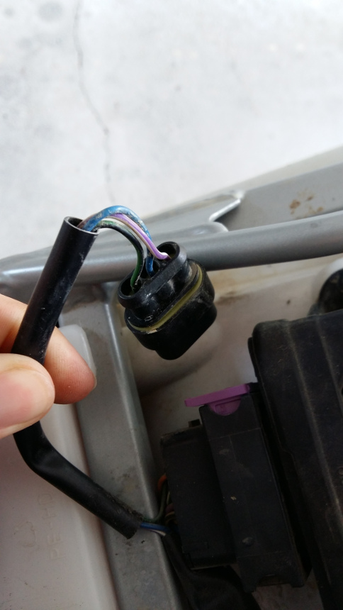

2.Rein aus Neugierde. Was ist das hier für ein Kabel?

Zur Frage nach dem Stecker; Das wird wohl der Anschluss für ein Diagnosegerät sein.

Schaue mal in deinem Schaltplan nach dem Kabel, dort bekommst du vielleicht die Antwort.
