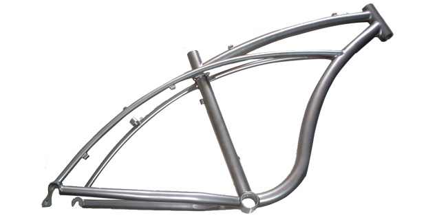

Googel findet einiges zum Thema. Fahrradrahmen und Gabeln, hat mancher schon gesehen. Motorradrahmen gibt es für Motorsportzwecke.Nudist hat geschrieben:Titanrohr biegen??? Hab ich noch nie gehört.
Die Verarbeitung ist sehr aufwendig und komplex. Auf der 1000PS Seite gibt es einen informativen Bericht zum Thema: "Das Akrapovic Geheimnis".
Ist da der Krümmer aus einem Stück? Zeig mal Bilder.Djisaes hat geschrieben:möchte lieber einen haben der aus einem Stück Rohr gebogen ist statt aus zig Stücken zusammengesetzt und ich habe da auch eine Auspuffbaufirma die das wohl realisieren kann

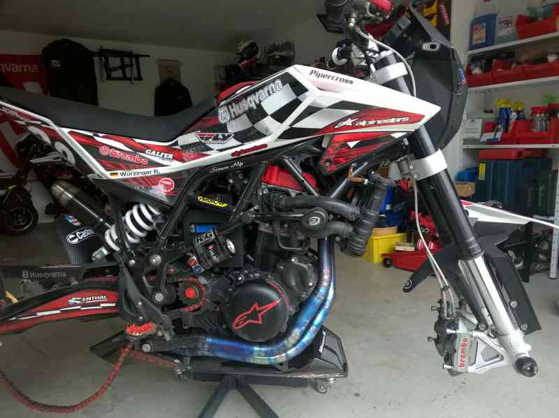

meiner ist aus Einzelteilen gefertigt.
sitzt viel höher, was mehr Schräglage zulässt!
..und der Bogenradius ist größer!
und wird auch ab 2017 nur auf der Rennstrecke benutzt..
leider geil!!

Na das ist doch mal geil, Sabber.

allerdings...... ich werd dich dies Jahr doch noch besuchen müssen - GrüsseSimon Rip hat geschrieben: leider geil!!![]()

Echt? Könnte ich mir schon fast nicht vorstellen, dass die bis auf den Winkel zwei nahezu identische Motoren bauen. Ich könnte mir eher vorstellen das sie den kpl. Motor anders platzieren.MiBu hat geschrieben:Noch mal zur Erinnerung...
die Ch. Pfeiffer F800R-Titananlage wird bei der Nuda nicht passen....der Nuda-Motor basiert auf dem Enduro-Motor mit einem anderen Zylinderwinkel.....
