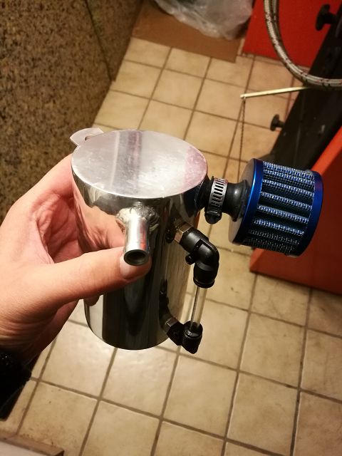

@ IHQ: An den Bildern erkennt man den Kreislauf denk ich gut. Es ist ein geändertes Pumpengehäuse, das Wasser zirkuliert nun in die physikalisch korrekte Richtung. (kalt/warm) Beim Originalsystem wird es dagegen gepumpt.
Außerdem hab ich mir aus China noch einen feinen Öldunstauffangbehälter besorgt. (ersetzt die RED Bull Dose mit Kabelbinder

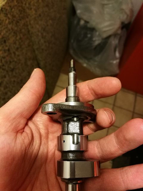

Powercommander ist selbsterklärend, als Abschluss noch die Nockenwelle als Krönung.
@ famous:
Sämtliche Tuningteile sind von der Firma HTM Racing. (ausgenommen Kopfbearbeitung, Titan Ventilteller, und GPR Auspuff, Power Commander)
Auch die Nockenwelle, ist ein eigenes Profil aus dem Supermoto Rennsport. Ich habe eine von den zwei letzten Nockenwellen gekauft, sie wird laut HTM nicht mehr nachproduziert da die Nachfrage zu gering ist.
@ famous:

Hatte vor einer Woche Mal angefragt. Mir wurde mir mitgeteilt, dass Teil wäre nicht auf Lager könne aber bestellt werden.
Naja, war mir eh zu teuer. Denke du hast ähnlich viel für gelöhnt?

Ja hat in etwa das gekostet... Das letzte mal als die bestellbar war ist 1,5 Jahre aus. Ich hab das auch geglaubt *lol*

Interessant mit dem Kühlsystem. Muss mich damit auch mal mehr beschäftigen.
Danke für den Input.
Kannst Du vom Verlauf bitte noch mehr Fotos machen?
Ist das Gehäuse bzw. die Wasserpumpe ein Eigenbausystem oder gabs diese auch bei HTM?
