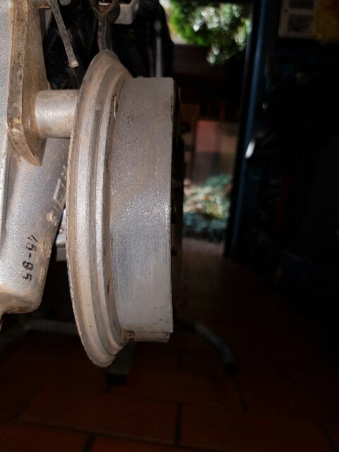

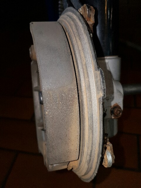

bin heute nach arbeitsreicher Fahrradsaison endlich mal wieder in meine Werkstatt gekommen ...
habe an meiner 430er die Achsklemmung überarbeitet und gleich mal das Tragbild der Beläge fotografiert.
Soll das so sein, oder sind Verbesserungen möglich?

Denke passt und Auflage erhöht sich ja pö-a-pö oder??? nach dem einbremsen

Ich hab auch schon Bremsbeläge radikal gekürzt.
Das hintere Drittel der auflaufenden Backe ( bei Duplex an beiden ) komplett runtergeraspelt.
Ist nicht so elegant wie das kontinuierliche Abnehmen von Idefix aber auch dann liegen die Backen vorne stärker auf, darum gehts ja.

Oli,
welches Ende meinst Du mit hinterem Ende? .. das an der Achse, oder das an der Nocke?

Re: Doppelnockenbremse
In Laufrichtung hinten, also an der Achsseite.
Theoretisch wäre es von den Hebelverhältnissen ja sinvoller, es genau umgekehrt zu machen und Material an der Nockenseite abzutragen.
