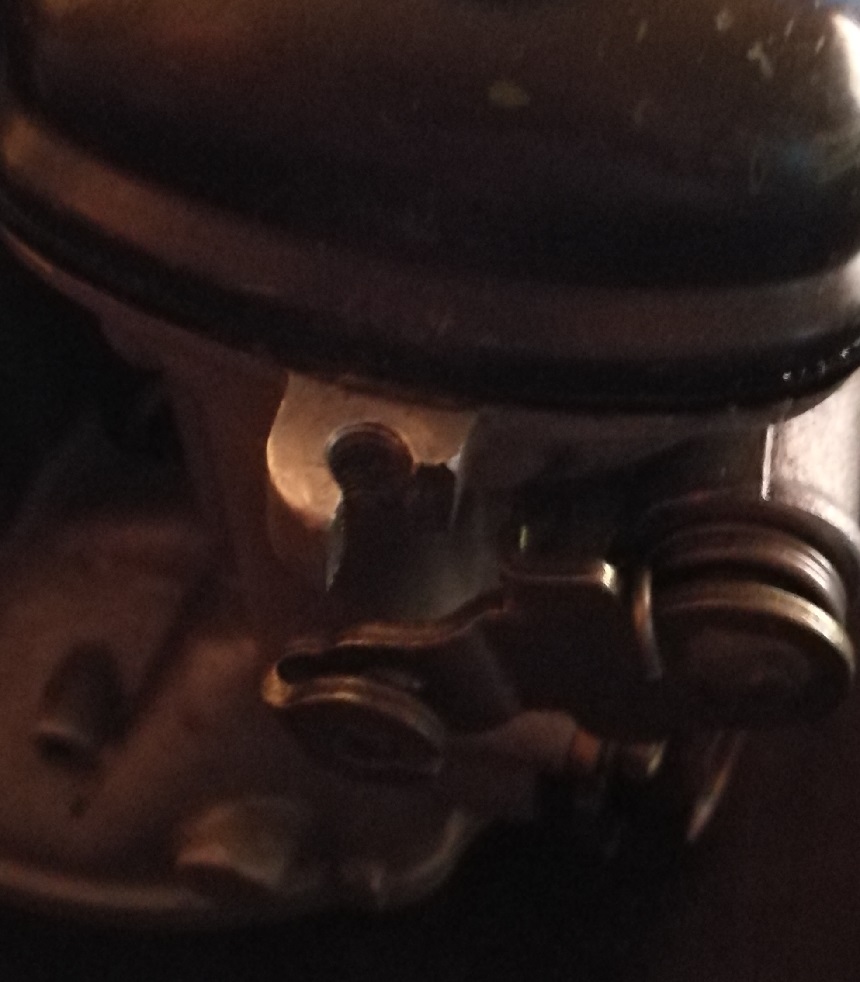

Guten Abend zusammen,
Ich habe mir einen Ersatz Zylinderkopf für meine SMR 510 BJ 05 bestellt. Leider ist bei diesem Eine Ecke des Gewindes für den DEKO zu am Kopf abgerissen. Jetzt frage ich mich ob der Kopf auch ohne DEKO-mechanismus läuft ohne schaden zu nehmen. Wenn dies so wäre würde ich einfach den DEKO-Zug+ hebel am Lenker Demontieren. Falls das nicht funktioniert muss ich mir überlegen wie ich den Mechanismus wieder ans laufen kriege. Anbei noch ein Bild des Kopfes.
Ich hoffe Jemand kann meine Fragen beantworten.
Vielen Danke schonmal :)
Grüße JokerFace968
Ich hoffe es ist erkennbar
gewinde abriss.jpg (148.81 KiB) 2707 mal betrachtet

Könnte mir vorstellen die 3/4 vom gewinde reichen um den Seilzug da reinzuschrauben und zu kontern....

Und den Rest mit Knetmetall verschliessen.

Ja würde funktionieren denke ich aber mich interessiert trotzdem ob man den Deko zug da einhängen muss um sozusagen ein vorspannung zu erzeugen damit im motor nichts hops geht.

Du musst den Dekozug nicht unbedingt einhängen und eine Vorspannung erzeugen solltest Du besser schon mal gar nicht, denn der Deko muss immer ausreichend Spiel haben.
Wenn Du am Hebel ziehst, öffnet sich ein Auslassventil etwas und Du kannst den Kolben leichter auf OT stellen, da keine Kompression mehr da ist.
Und das musst Du nur dann machen, wenn Du mal kicken musst oder die Batterie schwach ist.

Den Deko Zug brauchst ned unbedingt, funzt a ohne dem ...

Danke für die Antwort. Dann kommt das teil ab dann kann da auch keiner mit seine wixgriffel dranziehen

Autodeko brauchst'de dann schon...gell...????

Also ich habe noch NIE den Deko benutzt. Habe aber auch "nur" den E-starter. Falls das ein Fehler ist belehre mich eines besseren. :)

Nein kein Fehler, hast ja noch den Autodeko, das Fliehkraftgewicht, welches beim starten automatisch aktiv wird.... :mrgreen:
Daher .... don't panik.... :Top:
