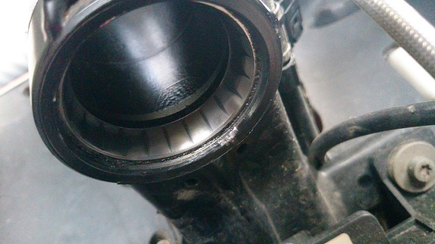

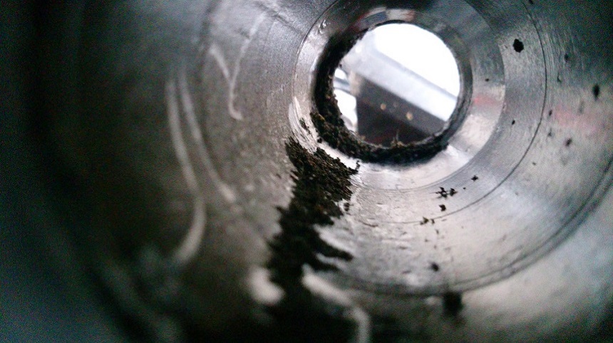

Fortsetzung: Mit etwas Lösen des Lenkkopflagers war zunächst Problem war beseitigt. Bei km-Stand 25.000 trat das Problem wieder auf, nur das auch ein weiteres Lösen des Lenkkopflagers nicht half. Also stand jetzt ein Tausch der Lager an. Orientiert habe ich mich dabei am Thread zur Nuda, klappte auch soweit ganz gut.
http://www.husqvarna-forum.de/viewtopic ... 5&start=80
Im Gegensatz zu den Nudas, bei denen die Lenkkopflager hauptsächlich durch Feuchtigkeit geschädigt wurden, war es bei mir Verschleiß des unteren Lageraußenringes und Staub.Der Staub dringt vermutlich durch die Aussparung im Lenkstock (richtige Bezeichnung?) ein. Details siehe Bilder.
Schwierigkeiten bereitete mir das Entfernen des unteren Lageraußenringes. Der Überstand des Lagerringes in Bezug zum Rahmen betrug nur 1 bis 1,5 mm. Ich habe mir erst einmal einen vernünftigen Dorn gefertigt und dann konnte ich den Lagerring mit gefühlvoller Gewalt herausschlagen.

- vmtl dringt durch Aussparung Dreck ein.jpg (109.36 KiB) 3935 mal betrachtet
- Blick von oben.jpg (167.04 KiB) 3935 mal betrachtet
- beschädigter Lageraussenring unten.jpg (173.69 KiB) 3935 mal betrachtet

Hallo Frank,
sehr aufschlussreiche Bilder
Durch den recht großen Schlitz ist zwar eine gute Belüftung realisiert,
wodurch Feuchtigkeit bei der Terra im Gegensatz zur Nuda kein Thema ist.
Gerade bei der Terra könnte man das Eindringen von Schmutz in das Innere
des Lenkkopfes durch einen Kunststoff- oder Edelstahl-Gewebe-Pfropfen verhindern,
sofern man seine Terra nicht zur Amfibie dressiert hat
Bei der Montage ist reichlich Fett zu verwenden,
nicht wg. der Schmier- sondern der Schutz-Wirkung vor Staub, Schmutz und Feuchtigkeit.
