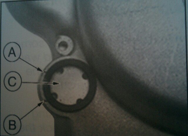

Nach dem Fahren gerade stellen und einen Moment warten. Bei kaltem Motor gerade stellen und dem kalten Öl die Möglichkeit geben sich zu verteilen.
Rest steht im Bild.

Ja, genau das war das Problem. Ich habe gestern Abend nochmal geschaut und dann hatte sie den ganzen Tag auf dem Seitenständer schräg gestanden.
In dem Ölfenster konnte man dann auch was erkennen (siehe Bild)
Wenn sie gerade steht ist ja zu viel Öl drinne...
Ich werd n Ölwechsel machen - dann gleich auf 10W-60 umstellen wie es im Handbuch steht ?
Da steht auch Ölwechsel mit Filter 2l aber das werd ich dann am Schauglas anpassen...
