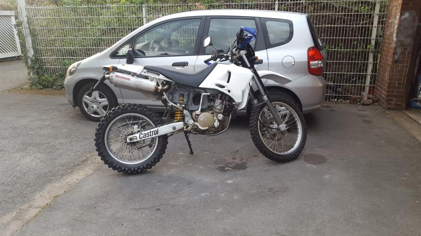

Also glaubt nicht das ich langsam durcheinander komme aber ich komme langsam durcheinander.
Ich habe eine Husqvarna H7, 34KW bei 7100 Umdr. Erstzulassung 16.02. 2001
Irgendwer hat behauptet die wäre Baujahr 1999 ( Vorbesitzer oder Mechaniker).
Angeblich kann man an der 10ten Stelle der Ident. Nr. das Baujahr erkennen.
Das ist aber ein X :kadw:
Also mal bei Zupin anrufen habe ich gerade im Forum gelesen
Werde ich morgen machen.
Ich hänge trotzdem mal ein Foto dran.
Dual-Sport
Beiträge: 3283
Registriert: 20.07.02 - 20:41
Motorrad: TE610E 2001
Wohnort: Dortmund
Re: Großer Fehler, falsches Öl und Fragen ohne Ende
Beitrag von Dual-Sport »
Sorry für die Verwirrung, ich habe mich verlesen! Ich hatte gelesen: ab 2001 ohne E-Start... :klopp:
Meine 2001er hat an 10. Stelle ein Y.
Es wäre natürlich schade, wenn du dir eine neue Nocke holst und du jetzt schon die neuere Version drinne hast, da dein Möp doch von 2000 ist.
Aber der bei dir vorhandene Kickstarter hat nichts mir der Nockenwelle zu tun. Wenn du den jetzt ausbaust, kümmert das die Nockenwelle nicht.
Zuletzt geändert von Dual-Sport am 24.04.17 - 21:41, insgesamt 1-mal geändert.

Hast du da ein voll einstellbares Federbein von Showa drin?
Dann hat das schon mal jemand umgebaut, von der Sportversion (Dino).
Das ist wesentlich besser, als das originale.
