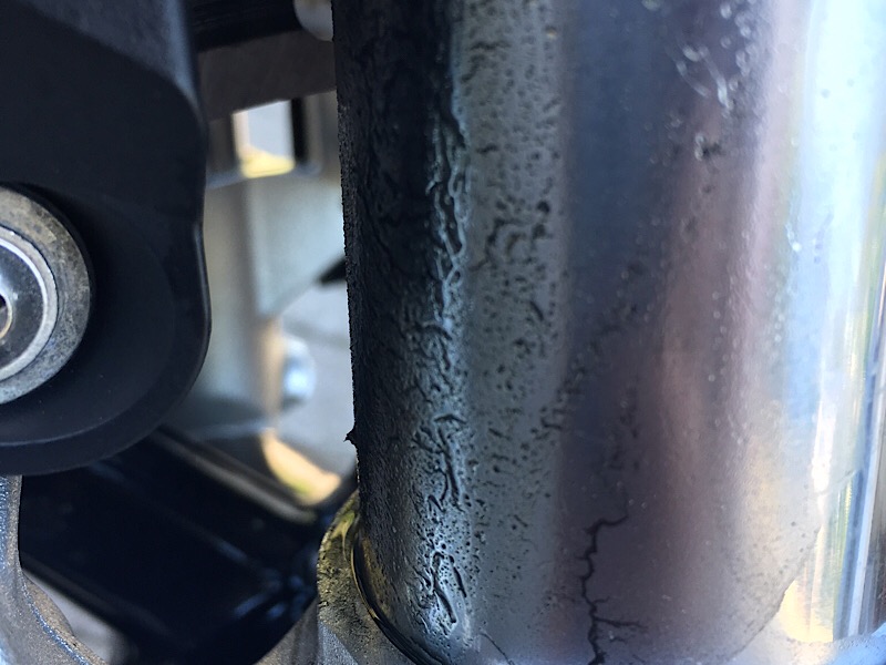

Hallo Leute,
Bei meiner 900R ist seit meiner Motorradtour in Südtirol die Gabel undicht. :cry:
Kann mir jemmand sagen welches Gabelöl und die Füllmenge in die Gabel kommt?
http://www.emxs.de/product/skf-sachs-ga ... htkit.html sind das die richtigen 48mm Heavy duty ?

Siehe Angaben aus dem Werkstatthandbuch:
Vorderrad-Gabelöl: TITAN SAF 1091 (FUCHS)
598 ccm für NUDA 900
585 ccm für NUDA 900 R

im WerkstattHandBuch ist eigentlich ganz gut beschrieben, was zu tun ist.
Das ominöse Fuchs SAF 1091 ist auf dem freien Markt nicht zu kriegen. Aber wenn man weiss, dass das SAE5 entspricht, kann man jedes hochwertige Gabelöl SAE 5 verwenden.
Die von Faritan angegebenen Mengen beziehen sich auf den einzelnen Gabelholm.
Exakte Menge ergibt sich beim Einstellen des Luftpolsters (Maße siehe WHB).
Die verlinkten Simmerringe sollten passen, allerdings würde ich nicht die Heavy-Duty Variante verbauen: Die haben an der Staubkappe noch eine Dichtlippe mehr: Das heisst noch mehr Reibung. Im Strassenbetrieb kann man sich die HD-Variante m.E. sparen (die ist für Erdferkeleien im Geländesport gedacht).
Apropos sparen: Die Simmerringe gibt es auch von AllBalls: Set Nr. 56-147 passt, enthält 2 Dichtringe, 2 Staubschutzringe und kostet knapp 30 Euros. Ob die besser oder schlechter sind, als die originalen, weiss ich aber (noch) nicht.
Überlegen solltest du dir auch, ob du nicht gleich an der Dämpfung etwas tun willst, wenn schoneinmal die Gabel auseinander ist....
