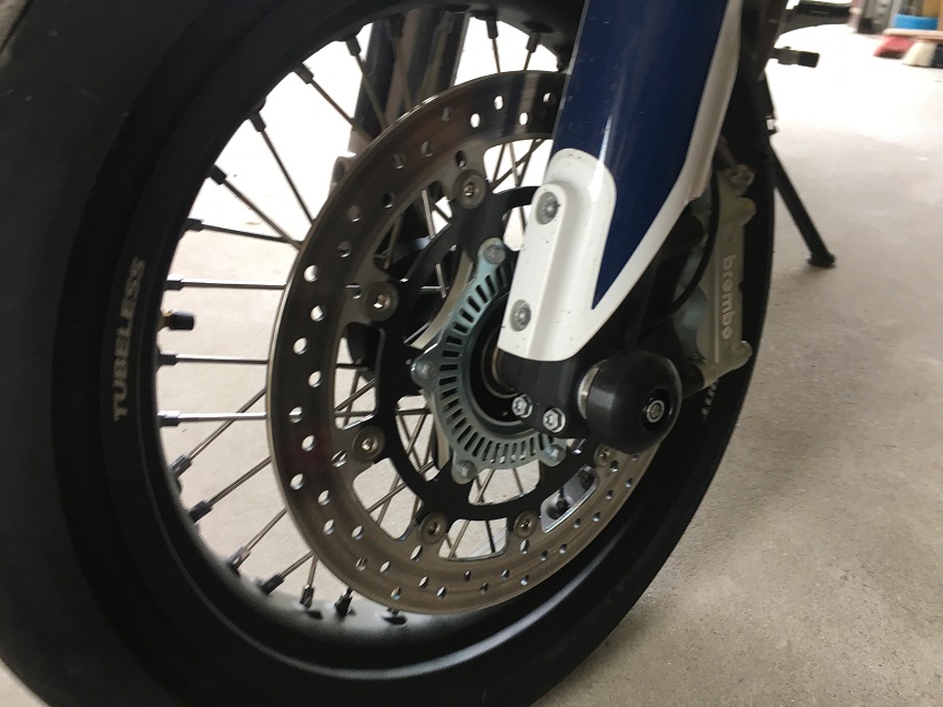

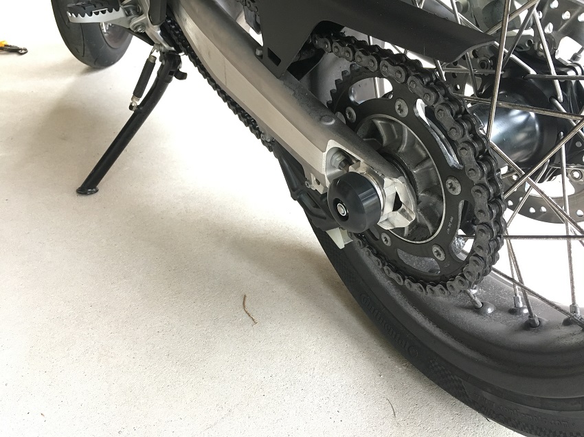

Habe mir gestern auch Achspads dran gemacht. Habe mir vier schwarze Skateboard Rollen bestellt in der Größe wie die Originalen Achspads sind. Gewindestange durch und angeschraubt.
701 2.jpg (212.29 KiB) 3018 mal betrachtet
701 1.jpg (148.88 KiB) 3018 mal betrachtet

Wie hast du die festgemacht? Sind die auf kugellagern? Können die nicht abfliegen bei einem Crash?
kloppi123
Beiträge: 83
Registriert: 17.06.17 - 20:36
Wohnort: Ruhrgebiet
Re: Achspads an 701 SM
Beitrag von kloppi123 »
Die Rollen sind ohne Kugellager. Man braucht: Gewindestange M8, Muttern M8, Unterlegscheiben M8. Gewindenstange durch die Achse geschoben und dann einfach auf jeder seite mit einer Muttern und der Unterlegscheibe drunter festgemacht.
