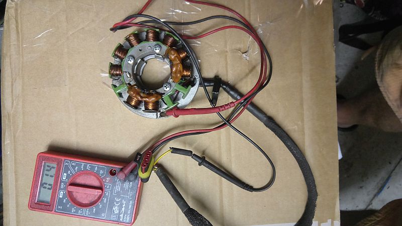

So misst die Lima :
Widerstand zwischen Masse (hier rote Messspitze) gegen gelbes Kabel (hier schwarze Messspitze).
Sollte so um 1,5 Ohm anzeigen.
Re: Te 610 kein Strom mehr
Na dann Wirts platt seinSchmalzi hat geschrieben:So misst die Lima :
Gesendet von meinem S550 Pro mit Tapatalk
Nach diesem Thread http://husqvarna-forum.de/forum/viewtop ... 80&t=58136 ist das ok. Muss ich meine´(funktionierende) Lima mal genauer angucken.
