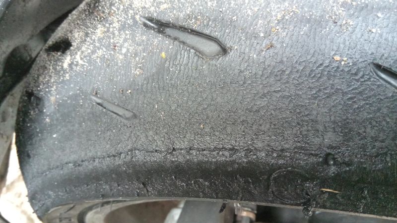

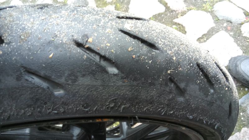

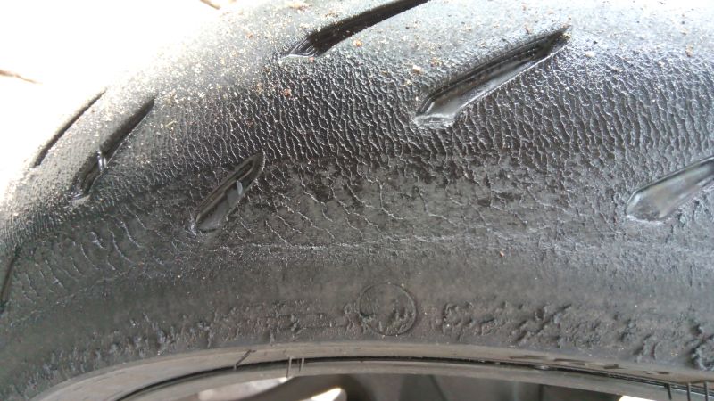

Noch ein paar, möglicherweise nützliche Infos zum Michelin Pilot Power RS:
Im Härtetest, Übersetzung der R, hinten +2 Zähne, auf der Renne / Sonne satt / trocken / Zugstufe extra flutschig-zu weich / falscher Reifendruck, habe ich die Hinterradpelle mal an die Grenze getrieben:
Abtourend bis zum Scheitelpunkt, dann Hahn voll aufreissen und das solange bis er rutscht und das dauert echt lange bis er gut kontrollierbar schmiert:
Im Überschneidungs/Unterfütterungsbereich Renn/Nass-Strassenmischung an der Flanke reisst dieser auf und es entsteht eine deutliche Kante und wenn man es weiter übertreibt sogar eine "Treppe" mit Ausfransung.
Im Gegensatz zu anderen Pellen kann dieser "Schaden" aber wieder zugefahren werden, die Kante verbleibt ohne das Fahrverhalten zu beeinträchtigen.
Bei Pirelli beispielweise ist die Pelle dann Schrott.
Der Vorderradreifen die Macht !!!, glasklares feedback, auf der Bremse einfach nur HAMMERMÄSSIG.
Beim Hinterradreifen sehe ich keine Einschränkung für den ambitionierten Strassen.- oder gelegentlichen Rennbetrieb, ist halt kein reiner Rennreifen.
Für Blumenpflücker, Weg zur Arbeit > Perlen für die ......, kann er, aber erst ordentlich rangenommen entwickelt der MPP-RS sein Potential.
VA:
HA:
Hinten rechts zugefahren:
Und links noch nicht zugefahren:
